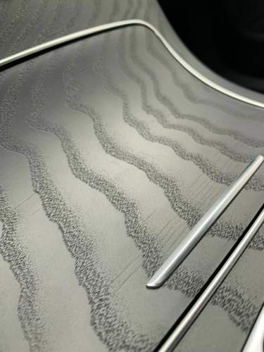

ich habe eine Frage und hoffe das mir jemand weiterhelfen kann.
Ich habe vor 2 Tagen meinen 6 monate alten Mercedes C200 bei Mercedes abgeholt.
Nun habe ich folgende Sachen gemerkt das in der Mittelkonsole im Holz "Risse" sind lt. Mercedes Verkäufer wäre das normal das wären natürliche Eigenschaften des verbauten Holzes.
Irgendwie verstehe ich das nicht ..Ist das normal? Fehlerhaft?
Ich habe leider auch keine anderen Informationen im Netz gefunden :-)
Ich hoffe mir hilft jemand ....
Habe ich Bilder beigefügt...

@BlackDream01 schrieb am 23. April 2020 um 19:17:07 Uhr:
6 Monate jung! Dann gilt die Werksgarantie wohl nur bis der Karton vom Band läuft!
Gruß Frank
Das sind keine Fabrikationsfehler sondern Gebrauchsspuren die jemand verursacht hat. Da hilft keine Garantie.
Den Garantieanspruch würde ich trotzdem starten, kostet dem TE nichts.
Hab selbige Risse erst reklamiert und tauschen lassen. War kein Problem!
@mb180 schrieb am 23. Apr. 2020 um 19:40:33 Uhr:
Und wie erklärt sich dann die Aussage des Verkäufers, das das in der Natur des Werkstoff liegt?
Mir sieht das nicht nach 'verursacht' aus, sondern nach Qualitätsmangel

Gebrauchsspuren? Sagt wer basierend auf was?
Sind nun schon 3 Andere die auch ähnliche Schäden haben, war dann sicher derselbe Typ der Vorbesitzer wie beim TE...🙂🙄🙄🙄
Hab meine mittelkonsole so jetzt
Haben wir keinen Möbelschreiner hier? das sieht aus als ob es nicht sauber verklebt war oder das Furnier nicht ordentlich getrocknet. Dann passieren auch solche Verwerfungen.
Gruß Frank
@BlackDream01 schrieb am 24. Apr. 2020 um 10:19:06 Uhr:
Genau so! Bin zwar kein Schreiner, aber "natürliche" Risse im Holz würden der Maserung folgen und nicht linear parallel verlaufen.
@Audioabmischung schrieb am 23. April 2020 um 21:32:24 Uhr:
Bei mir genauso, einwandfrei ausgetauscht worden.
Das offenporige Furnier ist im Gegensatz zu anderen Furnieren nicht gleichmäßig stark, sondern unterschiedlich dünn. Partiell zu dünn,
Wöchentlich feuchtes Abwischen ab Neubesitz, bringt wohl Abhilfe, sodass sich das Holzfurnier bei wiederholt direkter Sonneneinstrahlung, nicht so bemüht auszudehnen versucht u. dann partiell reißt.
Bei meiner ausgetauschten Mittelkonsole (bzw. Furnier) habe ich das gemacht u. bisher keine Rissbildung

@Protectar schrieb am 26. April 2020 um 14:04:47 Uhr:
Woher hast du das mit dem feucht abwischen?

Den Pflegehinweis hat man mir bei der Auslieferung in Bremen gegeben.
Ich habe jetzt 3 Jahre gar nichts gemacht: würde ich auch nicht einsehen. Dafür sieht das Holz aus wie neu.

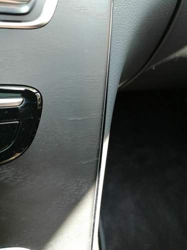

Und wie würdet Ihr diese Kratzer bzw. Materialfehler bewerten? Bin gerade noch in Klärung mit meinem Verkäufer. Man kann diese Unebenheiten klar spüren. Sieht mir auch nicht nach der natürlichen Oberfläche aus, oder?
@Astat1612 schrieb am 30. April 2020 um 14:22:49 Uhr:
sieht für mich wie Bruchstellen aus.
Schlecht verarbeitet oder definitiv zu dünn. Da platzt das Holz!
Da gibt es eigentlich nichts zu klären, so etwas bekommt man durch falsche Pflege
eigentlich nicht selbst hin. Da müßte man schon regelmäßig nass wischen damit sich
das Holz voll saugt und dann beim Trocknen reißt.
Bin gespannt auf die Lösungsvorschläge von Mercedes!
Gruß Frank
