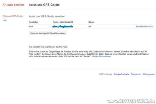

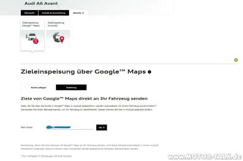

Im Google Konto bei an Auto senden muss der Gleiche Kontoname (EMailadresse) hinterlegt sein, wie in den Einstellungen im MyAudi ... (siehe Bild aus my Audi und Google Einstellungen)
Gruß Alex

Hallo Alex,
wo finde ich denn bei google maps die von Dir dargestellte Möglichkeit das Auto anzumelden? Da gibt es den Reiter „Persönliche Daten, Sicherheit, Sprache, Datentools, Kontoverlauf und Hilfe“?
Bei meinen „persönlichen Daten“ finde ich nichts? ?
Muss ich mich da bei google+ anmelden oder mache ich das im Bereich von „myAudi“?
Vielen Dank für Deine Mühe!
Der Link für die Anmeldung des Autos bei Google:
https://www.google.de/maps/sendtocar
Hi Alex !
vielen Dank ...
Ich hatte unter my.audi die google Adresse eingetragen. FALSCH !
Jetzt habe ich unter my.audi "Mein Konto" und bei Google "An Auto senden" die gleiche Adresse eingetragen und alles ist gut.
