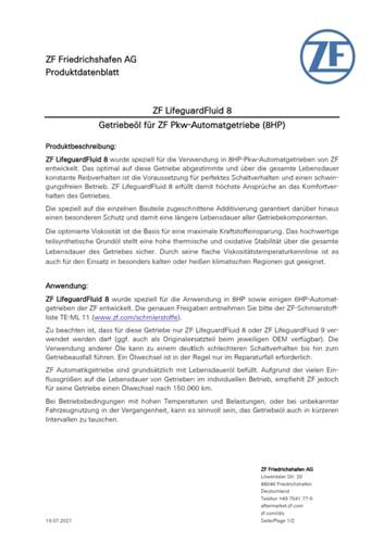

Zum Preis einer Getriebespülung mag derjenige auf der Interntseite offen genannte des Getriebespezialisten "DD-Getriebe.de" in 32584 Löhne gute Orientierung geben.
ZF sagt zum Ölwechsel mit Stand 2021(s.Anlage):
1000006242
1000006243

Der Blick in das o.g. Produktdatenblatt von ZF zum 8HP kann zur Erhellung des Sachverhaltes dienen.
Dort wird ein Ölwechsel spätestens bei 150000 km - nicht etwa explizit eine Spülung - empfohlen.
Ich habe mir auch die Augen gerieben, denn in der Vergangenheit las sich dies (ganz) anders.
Die Dinge sind, wie auch sonst im Leben, im Fluss.
Ach so, das Wort Ölwechsel beinhaltet also "nur ablassen, danach freuen" und "bloß keine Spülung"?
Wenn ich das Öl wechseln will (das bedeutet alles wechseln, nicht nur 50%), dann muss ich spülen - ist ganz einfach und das weiß auch ZF und das bieten dann auch die ServicePoints von denen so an. Man kann das natpürlich spitzfindig so drehen, wie man möchtem, um danach ruhig schlafen zu können 😉
