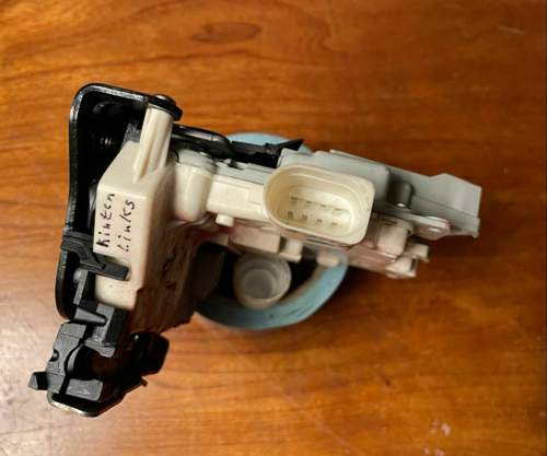

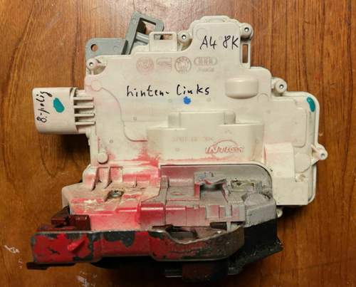

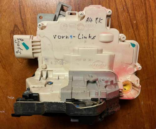

Habe letzte Woche zwei Türschlösser (Fahrerseite vorn + hinten) bei meinem A4 8K Avant Bj. 10/2008 gewechselt.
Das Türschloss vorn links – also Fahrerseite ist 9-polig und das Türschloss hinten links ist 8-polig (siehe Fotos).
Habe vor knapp 2 Jahren einmal selbst ein Türschloss hinten repariert, hat jedoch nur ein knappes Jahr gehalten. Dann hatte ich die Nase voll und habe nur noch neue, originale Türschlösser von Audi online gekauft und verbaut.
Türschloss vorn links - 8J1837015A
Türschloss vorn rechts - 8J1837016A
Türschloss hinten links - 8K0839015
Türschloss hinten rechts - 8K0839016
Auch habe ich den Bowdenzug (4H0837099B) gleich mit erneuert. Dieser recht kurze Bowdenzug (siehe Fotos) stellt die Verbindung zwischen Schloss und äußeren Türgriff her und habe festgestellt, dass der jeweilige Türgriff jetzt noch leichter zu bedienen geht.

Das waren grob meine Erfahrungen zu den Türschlössern am A4 8K.
Original Türschloss hinten links
Original Türschloss vorn links
