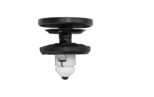

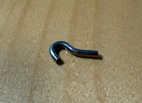

Ok...Frage gerade selber beantwortet. Türverkleidung ist ab, aber leider hatte meine keine einfachen Clips, die man durch ruckartiges Abziehen der Innenverkleidung voneinander löst. Meine Verbindungen zur Tür waren zum aufschieben. Habe deswegen eigentlich fast alle gebrochen. Vielleicht habe ich aber auch nicht so ruckartig daran gezogen wie ich es hätte tun müssen. Muss das nochmal genau unter die Lupe nehmen. Weiß jetzt auch, wieso sich die Tür von innen nicht mehr öffnen lies (siehe Bild im Anhang 😉)

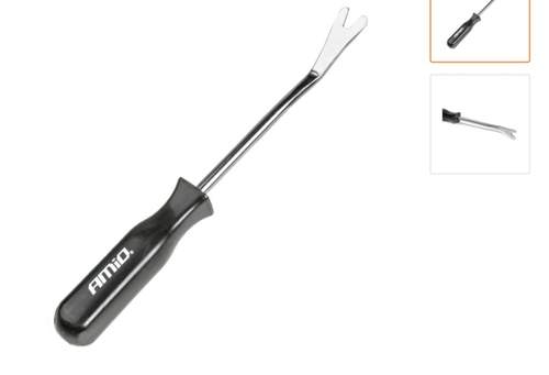

Was meinst du mit aufschieben? Original sind Cilps lt. Foto und das Werkzeug dazu auch lt. Foto.
Die Clipse sitzen bei Audi nach dem Alter sehr fest und brechen. Habe ich da auch schon bei einem Audi-Ingenieur, der Türverkleidungen macht und den ich privat kenne, beschwert. Aber im Neuzustand flutscht es ja und der Kunststoff ist noch nicht brüchig...
Gucke, ob der Bowdenzug etwas eingeschnitten hat. Ich habe in Erinnerung, dass ich eine Führung kleben musste.
Ok. Wusste nicht, dass es dafür n extra Werkzeug gibt. Alle Videos die ich gesehen haben waren mit roher Gewalt ??

Die clips kann man sich ohne weiteres bestellen. Nicht nur bei Audi. Mit aufgeschoben,meint er bestimmt,das sie in den Halter auf der türpappe geschoben werden und dann wir die auf die Türen gedrückt.

Ich habe das Problem 2x gehabt. 1x Beifahrer vorne und 1x Fahrersitz hinten. Beides mal das Türschloss defekt. Wahrscheinlich kalte Lötstelle an den Motor. Ich habe sie aber trotzdem getauscht. Bekommt man im Zubehör vom Händler oder Amazon Autohändler zwischen 40 und 80€. Bei war das so, das die Türen von innen immer aufgingen. Aber nach Autosafe fahren, nicht verschlossen waren oder sogar andersrum von aussen nicht aufgingen. Warte aber nicht zu lange. Das Problem wird schlimmer. Und dann kannst du womöglich nicht mehr die Innenverkleidung als ganzes abmachen. Ich habe mir so ein Tool für die Verkleidung geholt. Auch bei Amazon erhältlich.
Achte nur auf den steckeranschluss.
Als Beispiel.
https://amzn.eu/d/2EbjKOT
