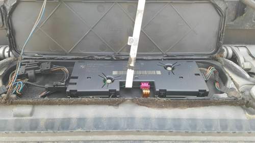

Also, nun habe ich mich am Weltfrauentag nochmal an mein Problem gemacht...
Mein Funk geht seit fast einem Jahr nicht mehr - unglaublich wie man sich auch daran gewöhnt...
Ich weiß, dass die Mechanik im Schließzylinder nicht dafür ausgelegt ist...

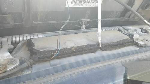

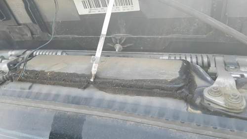

Jedenfall habe ich mir nun das Diversity und den Kabelbaum rechts genauer angeschaut.
Diversity außen pfui, innen hui: Gehäuse ist nicht verschraubt, sondern nur mit Butylband verklebt. ABer scheint dicht zu sein?!
Beim Kabelbaum habe ich ein Käbelchen gefunden, das durch ist: blau-rot-blau-rot. Leider sehe ich nicht genau, obn es runter geht zur großen Heckklappe oder hoch zur Glassscheibe. Weiß das zufällig jemand auswendig?
Ansonsten müsste ich das Gummi aufschneiden?!
Wie kann ich das generell nachhaltig reparieren / flicken??
Und was war an der seitlichen Plastik Verkleidung so undicht, dass dass es an der Klappe rostet?
Danke euch!!

An der Heckklappe ist nichts undicht aber die schwarze Verkleidung scheuert an der Heckklappe und dadurch entsteht Rost. Das blau/rote Kabel geht vom Diversity zum CAS um es zu reparieren würde ich dir empfehlen ein neues Teilstück einzuziehen dazu den Heckspoiler demonieren neues Kabel einziehen oben ihrgend wo verbinden wo Platz ist und unten würde ich es in der unteren hälfte des Gummischlauchs pflicken da sollte nicht so viel Bewegung sein. Ich glaube auch das da mehr Kabel schon angegriffen sind, ich jetzt halt die frage ob du nur das eine reparieren willst oder ob du gleich den kompletten Kabelbaum ersetzt.

Und wie repariere ich das Käbelchen nachhaltig, bzw. wie verbinde ich die Kabel? Löten oder klemmen,?
https://www.ebay.de/.../392546650484?_trksid=p2485497.m4902.l9144
Ersatzkabelbaum bei ebay 70 €. Ober der was kann weiß ich nicht. Und einbauen kann das wohl auch
kein Laie.
@thomba46 schrieb am 13. März 2020 um 07:45:47 Uhr:
Noch jemand ne Idee zum Rost?
Also wer klemmen sagt, müsste gleich rechts und links ein paar hinter die Ohren kriegen. "Klemmen", bzw. crimpen mit Hand ist kein zugelassenes Verbindungssystem. Nur maschinell mit Presskraftüberwachung ist erlaubt.
Also bleibt löten, das ist die einzig sichere Verbindung.
