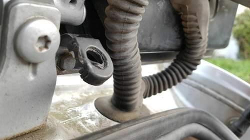

Was für ein Auto ist es denn wenn es ein e91 ist tippe ich auf Kabelbruch an der Gummi Durchführung zum Kofferraum oben rechts. Da läuft das Kabel der den Antennen diversity versorgt.
Ich hatte doch geschrieben dass ich KEINEN Komfort Zugang habe. Ich kenne mein Auto 🙂
Die Fahrzeug Batterie hatte ich abgeklemmt. Leider hat es nicht geholfen. Hab sie bei der Gelegenheit gleich mal geladen.
Hab auf der rechten Seite mal das Gummi der Kabeldurchführung weg gemacht. Leider nichts entdeckt.
Anbei aber ein Bild von einem losen (Masse??)-Kabel. Hat diese eine wichtigeFunktion?
Wenn ich manuell auf und zu schließe, reagieren alle Türen inkl. der Blinker.
Werde später mal noch Sicherung 56 prüfen...
20190414-182007
Sorry habs letztens ihrgend wie falsch gelesen mit dem Komfortzugang.
Die Sicherung brauchst nicht überprüfen den wenn sie kaputt wäre würde nicht alle Türen aufgehen beim manuellen aufsperren. Das Masseband ist meiner Meinung nach irrelevant für dein Fehler.
Hast du auch an den Kabel gezogen? Meistens sind die ihrgend wo in der Mitte ab da wo man es nicht gleich sehen kann. Ansonsten schau dir mal den Diversity an ob der nicht abgesoffen ist. Und dann kannst du noch die Spannung an dem rechten Stecker vom Diversity messen.
