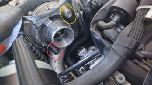

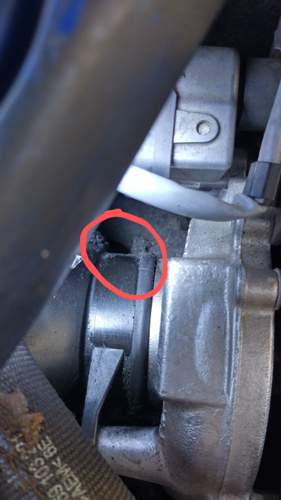

Hallo Zusammen,
durch Zufall bin ich auf etwas gestoßen das ich jedem V6 TDI Fahrer empfehle zu prüfen - kleine Ursache - große Wirkung:
Der Flansch Frischluftzufuhr (nach LMM) vor dem Turbolader wird mit 2 Schrauben (Bild2, rot + gelb markiert) befestigt. Bei mir fehlte die hintere - und SEHR schwer zugängliche - Schraube (rot eingekreist -> Bildern). Mir ist das zufällig aufgefallen, weil ich da hinten relativ viel schwarzen "Schmotter" gesehen habe - offensichtlich drückt es die Öl-Dämpfe vom KGE teilweise hier raus.
Konnte damit auf Anhieb bei einer ersten Probefahrt relativ leicht die 220km/h Tacho erreichen - dann musste ich wegen Verkehr leider abbrechen. Aber ich habe gemerkt diesmal habe ich noch "Luft nach oben" gehabt :-) Früher waren die 220-Tacho sehr mühsam und hat LAAANNG gedauert es zu erreichen...
Dann konnte ich noch das Anfahrkriech-Verhalten verbessern - fast kein Ruckeln mehr bei meiner Automatik. Nicht an allem ist die Multitronic schuld ;-)
Und dann kam noch ein positiver Nebeneffekt akustisch: Ich hatte vorher in Teillast immer so ein röchelndes Geräusch. Dies ist jetzt deutlich leiser geworden.
Das Gewerkel war ca. 2h Arbeit - aber ist halt als Hobbyschrauber echt eine Fummelei gewesen....
Bin begeistert und überrascht.... :-) Vielleicht hilft diese Info dem Einen oder Anderen.

Danke für die Info mit der unteren versteckten Schraube. Schade, dass Du mal keine Luftmassenmessung vor dem Abdichten gemacht hattest, als Du auf der BAB mit hoher Leistung unterwegs warst.
Denn dann könnte man gut die gemessene Luftmasse vergleichen zwischen dicht und undicht. Mit der Abdichtaktion wird nun praktisch die komplette angesaugte Luftmasse vom LMM erfasst, was bei Spalteinströmungen in der undichten Konfiguration nicht der Fall ist.
Den Log gibt es, siehe mein Beitrag von 6 März hier....Luftmasse
@coolcore schrieb am 14. April 2023 um 18:09:12 Uhr:
Das ist quasi normal, die Schraube wird oft weg gelassen eben weil sie so schwer zugänglich ist & dabei jedesmal Werkzeug verschwindet.....
Der Gummiflansch hat nichts zu halten & kann auch nicht irgendwohin weg,dicht genug ist er trotzdem geht saugend drüber, fahre auch schon ewig so mit einer das spielt keine Rolle.
Ebenso tropft es dort immer raus,weil auch die Einleitung in den Geräuschdämpfer nie 100% dicht ist, wenn man das weg haben will muss man die KGE umbauen.
