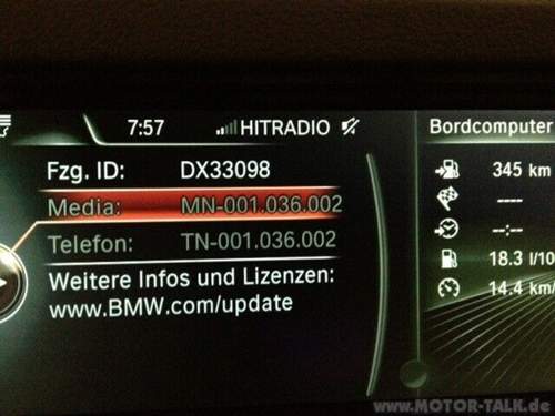

also bei mir geht das nicht, trotz Software-Update. Mein Softwarestand ist MN.-001.036.002
Foto1
Foto2
Hallo!
Wir sprechen hier nicht über Software-Updates für die ComBox, also die Updates, die man bei www.bmw.com/update ziehen kann. Dieses dient nur dazu, dass z.B. ein Iphone 5 besser unterstützt wird.
Gemeint sind hier die Software-Versionen der gesamten Steuergeräte, also ein Update, welches nur der Händler selber via INPA machen kann. Die vorletzte Version ist die, welche als i-level 12-11-503 (also psdzdata 48.3) ausgibt. Die neueste Variante, die nun diverse 550xD-Fahrer bekommen haben, ist i-level 13-03-501 (psdzdata 49.1 mit zwingend e-sys 3.22.5 plus gekauftem Token). Ab 12-11-503 in Zusammenarbeit mit dem neuen Navi (NBT) sollte der Punkt auftauchen. Existiert er nicht, so hat das Fahrzeug noch eine ältere Software drauf, also wahrscheinlich 12-11-501 oder älter. Ohne NBT klappt es ebenfalls nicht, so dass z.B. bei meinem F10 (CIC Navi) trotz 12-11-503 dieser Punkt nicht da war.
Wie schon oben gesagt sollte es ca. ab Baujahr 11/12 klappen, soweit schon die November-Version drauf ist (12-11-503 heißt 12=2012 11=November 503=Version). Ab 12/12 oder besser noch 01/13 steigen die Chancen massiv.
