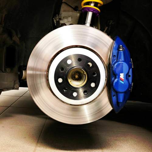

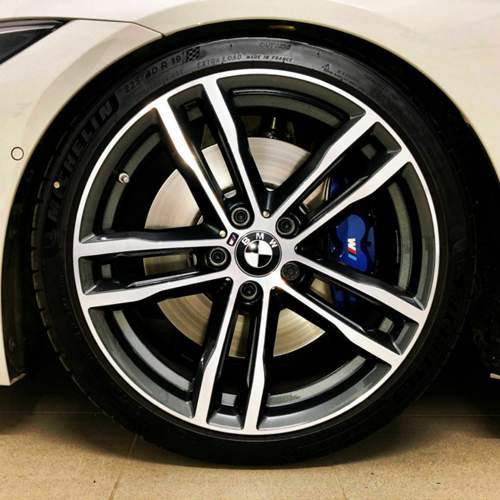

Dann stell ich euch auch mal meine Tieferlegung so wie meine Erfahrung mit den Fahrwerken der F3X-Reihe vor.
Beim 3er (F30) hatte ich das normale Fahrwerk, war recht “schwammig”, dies lag wahrscheinlich auch am xDrive.
Das M-Sportfahrwerk beim 4er war bereits eine deutliche Verbesserung (kein xDrive), fuhr sich garnicht so schlecht.
Dieses wurde aber durch ein KW V3 ersetzt. Fährt sich nun nochmals besser und ist dennoch sehr komfortabel. Kann ich ganz klar weiterempfehlen.
Kotflügelunterkante zur Radmitte:
VA: 331 mm
HA: 329 mm
Sieht gut aus 😁
Wie viel Restgewinde hast du vorne noch ?

Vielen Dank 🙂
Man beachte dass 19 Zöller verbaut sind, Restgewinde ist noch vorhanden, siehe Foto. Tiefer würde ich aber nicht gehen, sonst wird die alltagstauglich doch erheblich eingeschränkt (Tiefgaragen sind sowieso ausgeschlossen 😁).

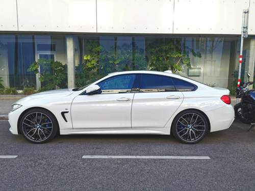

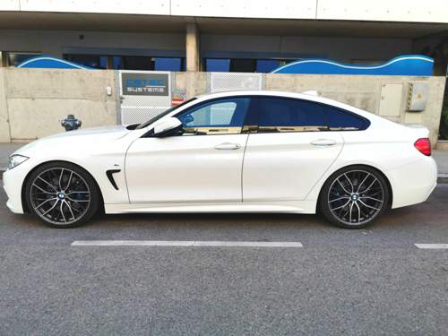

Wie versprochen, die Bilder mit dem 6mm SWP vom F30 auf der Hinterachse.
BMW F36 428i GranCoupé.
Federn von Vogtland 35/25
Dazu die orig. 20" Styling 405 mit der Dimension 8J ET 36 und 8,5J ET 47.
Vor der Tieferlegung, gemessen von Felgenmitte bis Kante Kotflügel:
VA: 373 mm
HA: 358 mm
4 Tage danach wurde die Achsvermessung durchgeführt. Vorne wurden Spur und hinten Spur und Sturz eingestellt.
VA: 352 mm
HA: 338 mm
Einen leichten Hängearsch hat er trotz SWP.. Jetzt ist abzuwarten, wie sehr sich die Federn in der nächsten Zeit setzen. Soll ja vorne mehr als hinten sein. Bin gespannt.

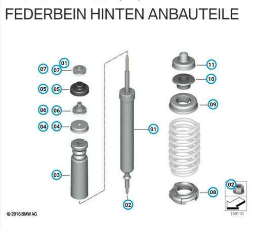

Wäre es technisch möglich, zwei Unterlagscheiben des SWP übereinander zulegen, damit man statt 6 - 12 mm erreicht?
Hier auf den Bild Nr. 10
Screenshot-20200825
Nein 🙂
