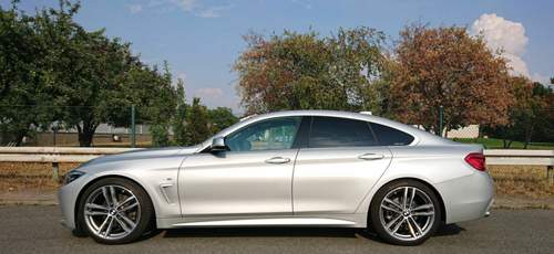

Was ein Glück habe ich das SWP einbauen lassen. Ich habe nun auf meinem Parkplatz gemessen, damit ein Vergleich möglich ist, vorne sind es 21mm geworden und hinten 16 mm.
Was sind das für mm? Tieferlegungswerte?
Wärst dann ohne SWP genau gleichmäßig.... wieso „zum Glück“?
Ich dachte, das versteht sich von selbst, dass das die erreichten Tieferlegungswerte in mm sind. Und “zum Glück“, denn hinten wäre es mir persönlich sonst zu tief geworden (Stichwort Hängearsch).
Kann ich mir nicht Vorstellen bei den Werten...
Das heißt du hattest dann Hängearsch bereits ab Werk...?
Bitte um Bilder.
Extra für dich zunächst noch das Auto gewaschen. :-) Ich habe noch einmal auf anderem Untergrund gemessen, falls die Werte Jemanden interessieren.
VA: Mittelpunkt Felge -> Radhaus: 366 mm
HA: Mittelpunkt Felge -> Radhaus: 368 mm
Und zum Hängearsch. Man stelle sich hinten noch mal 10 mm tiefer vor, würde mir nicht gefallen.

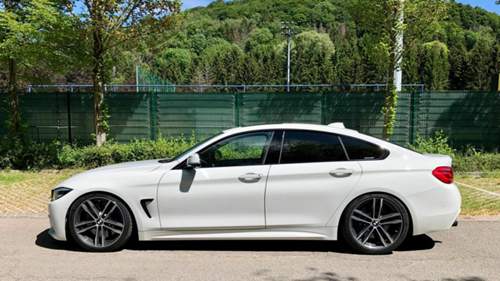

Meine Werte, ACS Federn, ohne SWG, sind:
VA: 368 mm
HA: 352 mm
🙂 Hängt hinten definitiv etwa. Gefällt mir aber so weit gut, sonst steht das ganze Auto etwas Keil-forming und hoch hinten. SWG habe ich dabei, falls ich mich doch anderes entscheide 🙂
