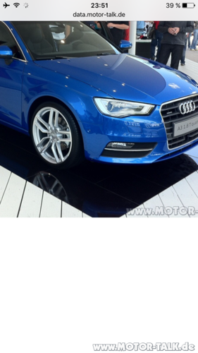

Kennt jmd diese Felgen? Sehen ja trotz Ambition sehr lecker aus! Danke!
http://data.motor-talk.de/.../audi-a3-blau-6724717559294980452.jpg

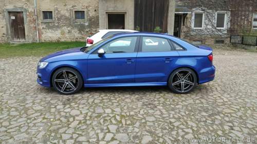

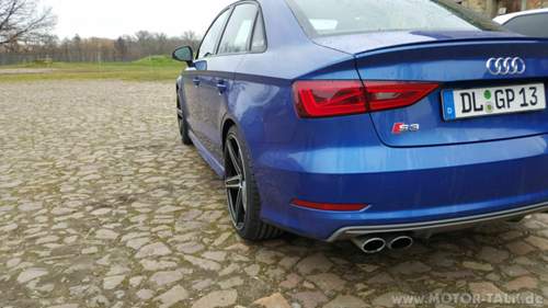

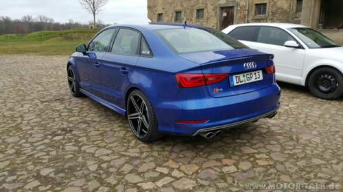

So ich habe es nun getan... Das Sommeroutfit ist drauf....
20160312-160207
20160312-160237
20160312-160222
+2
Felgengröße 19 Zoll? Und wie tief ist dein Auto zum normalen Fahrwerk?
Ach ja, gefällt mir 🙂

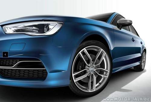

Sehen eigentlich aus wie die originalen 18" vom Audi S3 3 Türer bzw. gibt es diese in 19" nur bei der Limousine... auf deinem Bild sind sie komplett in silber...
19", Aluminium-Gussräder im 5-Doppelspeichen-Stern-Design, kontrastgrau, teilpoliert, Größe 8 J x 19

235/35 ZR19 ET40 Fahrwerk ist original S3 Fahrwerk...
Ist das gleich dem S line Fahrwerk?
