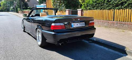

Na dann will ich auch mal. Ein 98er 318 mit M Paket ab Werk. Das Leder war in erbärmlichen Zustand. Also so richtig schlimm. Habe es ausgebaut und in ca25 Stunden Arbeit zu neuem Glanz verholfen. Leder Zentrum sei dank.
Das Dach ist nicht mehr dolle, kommt wohl nächstes Jahr neu. Die ein oder andere Sache war noch zu machen und habe ich alles erledigt. Der Kauf wurde bislang nicht bereut. Ist eben ein reiner Sommer Wagen, der bald in die Halle zum überwintern kommt.

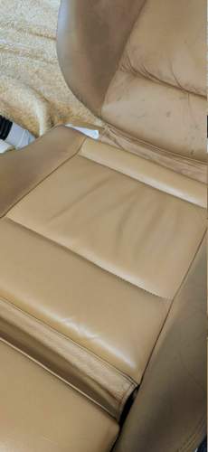

Sitzflaeche schon bearbeitet. wie der Rest sah alles andere am Wagen aus. also alles was aus Leder ist..jpg

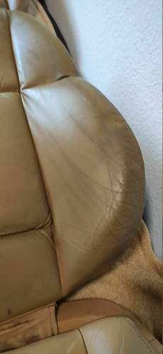

Als Lederenthusiast würde mich der Zustand vor der Aufarbeitung interessieren. Ferner, was genau und womit gemacht bzw. behandelt wurde.
Meine jüngeren Erfahrungen mit dem Lederzentrum (und auch die anderer Anwender) sind nicht unbedingt die Besten. Insbesondere, was die Haltbarkeit (im Z3 Forum gibt es sogar Bilder dazu) anbelangt. Seit dem Inhaberwechsel 2015 hat sich dort vieles und das nicht unbedingt zum positiven entwickelt. Ich würde sogar so weit gehen und anmaßen, dass die Produkte vom LZ als auch Pendants auf ähnlicher Basis vom gleichen Hersteller stammen, jedoch anders gelabelt sind.
Ich habe sehr viele Produkte ausprobiert und getestet, aber wirklich überzeugen konnte nur eines, dessen Entwickler und Firmeninhaber selbst ausgebildeter Gerber ist. Die Produkte sind auch drei Mal so "teuer", aber absolut jeden Cent wert.
Auf dem einen Bild siehst du den Zustand des Sitzes ganz gut. Sitzfläche ist da schon gefärbt. Der Rest sieht einfach nur schlimm aus. Farbe eher grau braun als Safrangelb. Dunkle Flecken überall. Eben über 20 Jahre nicht wirklich drin gekümmert.
Hab erstmal mit Leder Reiniger stark alles gereinigt. Danach sah es noch schlimmer aus. Dann mit dem Leder Schleifpad angeschliffen. Mit Leder Reinigungsbenzin abgerieben um zu entfetten und den Staub aufzunehmen.
Dann die Farbe getupft von naht zu naht. Mit heissluftföhn getrocknet und wieder getupft. Musste immer 4 bis 6 Tupfdurchgänge machen. Am Ende dann mit Lederprotector abgeschlossen.
Bislang hält es Bombe. Auch wenn ich mit feucht schwitzigem Rücken drin sitze. Habe es damals mal beim e30 ebenfalls genutzt und bei einem e39. Beide mit schwarzem Leder. Hab nichts zu beanstanden.
Ich hänge nochmal ein paar Bilder dran vom vorher Zustand.
Teilweise mit schon neu gefärbten Bereichen um den unterschied zu verdeutlichen.
