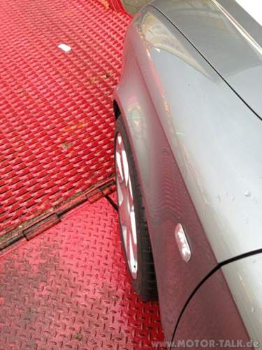

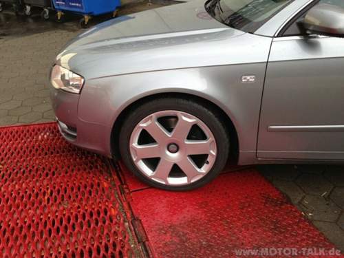

Wie meinst du deine Messung mit den 4-5mm Platz? Von der Reifenflanke bis zur Kotflügelkante nach oben? Sorry, liegt wohl an der Uhrzeit. Wo ist bei dir die ausgewölbteste Stelle des Reifens?
Vielen Dank auch für die zusätzlichen Bilder auf die Schnelle. Kann man gut erkennen. Hänge auch noch ein paar Bilder aus anderer Perspektive von der Vorderachse ran zum vergleichen.

Mit der Messung hab ich mich evtl unglücklich ausgedrückt. Ich habe im Anhang so eine Zeichnung angefügt. Dort rechts die Darstellung was gelb als "Sicherheitsmaß" eingezeichnet ist. Von Radkante zu Kotflügelkante gemessen sind bei mir 4 - 5 mm Platz / Luft zur Kotflügelkante. Sollte nur ausdrücken das es nicht über die Kotflügelkante heraussteht.
Wegen der Eintragung ist mein Kenntnisstand:
Steht die Felge 8x18 ET43 im COC brauchst du sie nicht eintragen lassen.
Steht die Felge 8x18 ET43 NICHT im COC muss man sie eintragen lassen.
Bei den Platten wenn ABE dabei muss es nicht eingetragen werden.
Wenn bei den Platten Teilegutachten dabei müssen sie eingetragen werden.
Das ist zumindest mein Kenntnisstand, vielleicht kann ja einer der hier mitlesenden seine Meinung kundtun ob das so korrekt ist.

Ja auf den Fotos sieht es so aus als ob da keine Luft mehr wäre, aber das sieht nur so aus, mess das mal nach, die Luft ist auf jeden Fall vorhanden.
Es sei denn du hast aus versehen die 15er vorne montiert und hinten die 10er ? Dann wirds eng ;-)
Aber davon gehe ich jetzt mal nicht aus das die so montiert sind ;-)

Haha, den Verdacht mit den umgekehrt montierten Platten hatte ich auch schon, aber es war alles korrekt.😁
Hatte letztens nur auf einer Seite zur Probe montiert. Gerade eben habe ich mal alle 4 montiert und hier in der Firma haben wir so eine ebenerdige Verladerampe, da bin ich mal mit einem Vorderrad und mit einem Hinterrad ein Stück raufgefahren zwecks eintauchen in die Radhäuser. Vorne war vom Abstand her alles Ok. Blieb immer noch ein ganzes Stück, aber hinten passen nur noch meine Finger zwischen Kotflügel und Reifen. Wenn das reicht bzw. wenn der nicht noch mehr einfedert, passt das gerade eben. Fotos habe ich auch gemacht. Kommen später.

Ganz schnell gemacht:
  • 8er Felge steht 6,35mm weiter innen als eine 8,5er Felge
  • ET45 steht 10 mm weiter innen, als eine ET35
  • Ein 225er Reifen ist 1cm schmaler als ein 235er. Auf gleicher Felge wird er also an der Flanke etwas mehr nach innen gezogen, als ein 235er. Keine Ahnung wieviel, aber dadurch gewinnt man etwas Platz.
Ergibt also bei Dir thoretisch Platz für16mm Platten, sowohl vorne als auch hinten. Mit 10er Platten vorne und 15er hinten ist das also überhaupt kein Problem. Das Rad schrägt beim Einfedern ja auch noch leicht ab.
Hast Du bei Deinem Verladerampen-Versuch die beiden Räder einer Seite auf die Schräge gefahren? Wenn ja ist das falsch. Du musst die Räder diagonal belasten/einfedern. Also beispielsweise vorne rechts und hinten links. Nur dadurch wird das Auto so verschränkt, dass die Räder richtig einfedern.
Bei mir sieht es auch aus, also ob der Vorderreifen über die Kotflügelkante hinaus steht. Aber beim Einfedern steht es dann doch einwandfrei im Radhaus.
