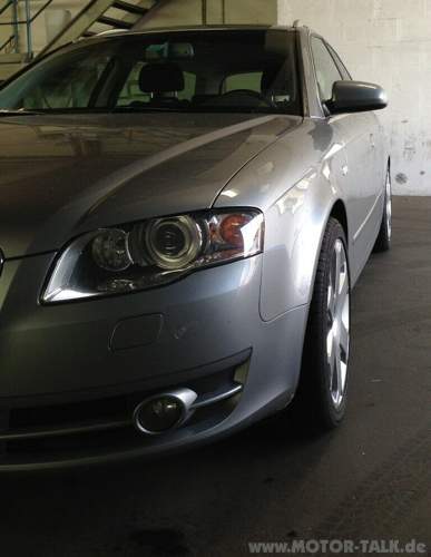

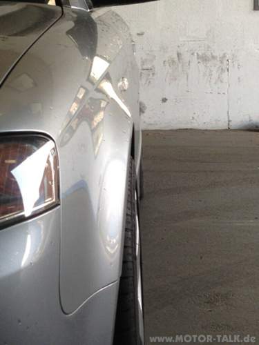

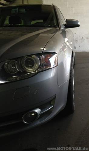

Moin Stoppelfeldfahrer,
habe die Felgen gestern mal probeweise mit den Distanzscheiben an meinen Avant geschraubt. Anbei die Fotos. Hinten sieht es so aus wie bei dir. Nur vorne weiß ich nicht. Sieht irgendwie so aus, als wenn das Rad weiter raus steht als bei dir. Kommt aber wohl auf die Perspektive an. Du musstest bei dir ja nichts an den Radhäusern vorne und hinten machen oder? In dem Gutachten bzw. ABE von den Distanzscheiben steht für die 10mm vorne und 15mm hinten, das extra Radabdeckungen montiert werden müssen oder der Kotflügel gezogen. Das möchte ich natürlich nicht. Vorne im Kotflügel sitzt oben mittig eine Schraube. Ist diese bei dir auch noch vorhanden?
XENON-Freak

Moin Moin,
also ich finde die Bilder sehen doch schon mal sehr gelungen aus, ich finde es sieht sehr gut aus :-)
Rein von den technischen Daten unserer Felgen müssten Deine (ET45) nun 2mm weiter innen stehen als meine (ET43) bei gleicher Dicke der Platten.
Von daher kann das eigentlich nur durch die perspektive der Fotos so den anschein haben das die bei Dir weiter rausstehen.
Ich habe mal gemessen von der ausgewölbtesten Stelle des Reifens oben bis zur Kotflügelkante, da sind bei mir noch 4 - 5mm Platz. Nur um mal so Zahlen zu haben oder zu vergleichen.
Hab auch auf die schnelle nochmal Bilder von vorne gemacht und hier angehängt wie es bei mir aussieht.
Sonst wurde bei mir wirklich nichts weiter gemacht als die Platten montiert und fertig. Es wurde nichts gezogen, keine Radabdeckungen und auch keine Schrauben entfernt. Es wurde nichts weiter verändert. Durch die 30/30 Federn müsste meiner sogar 1 cm tiefer sein als Deiner und das passt.
Der TÜV hat das problemlos ganz flott abgenommen und nein, ich kenne den Prüfer nicht persönlich ;-)
Der hatte ja auch das Gutachten und befand das nicht nötig was zu verändern.
Ich denke Du musst Dir da keinen Kopf machen.
Gefällts Dir denn hoffentlich auch?

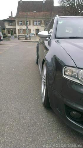

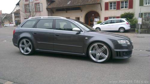

Hier ist mein A4 B7 2.0 TDI (umgebaut auf RS4-Look)😁
Imag0584
Imag0585
Imag0586
+2
du siehst schon so aus wie umgebaut 😁 Schicker RS! 😉
Original ist er wirklich nicht mehr...😎

Moin Stoppelfahrer,
vielen Dank für die Komplimente. Ich finde es auch sehr geil, obwohl es vorne fast so aussieht, das die Spur breiter als hinten ist. Schon komisch, wie sich das aus jeder Perspektive ändert.
Wie meinst du deine Messung mit den 4-5mm Platz? Von der Reifenflanke bis zur Kotflügelkante nach oben? Sorry, liegt wohl an der Uhrzeit. Wo ist bei dir die ausgewölbteste Stelle des Reifens?
Vielen Dank auch für die zusätzlichen Bilder auf die Schnelle. Kann man gut erkennen. Hänge auch noch ein paar Bilder aus anderer Perspektive von der Vorderachse ran zum vergleichen.
Haha, das mit dem Prüfer wäre meine nächste Frage gewesen.😉
Dein Bild von vorne habe ich auch schon mit dem einen Bild von mir verglichen, weil das ungefähr die gleiche Perspektive ist und muss auch sagen, das es gleich aussieht.
Wenn ich es jetzt machen möchte, müsste ich doch nur die Felgen eintragen lassen oder die Scheiben auch. Steige durch das Gutachten bzw. wohl doch ABE für Scheiben nicht wirklich durch. Immer dieses Bürokratendeutsch. Fahre glaube ich zu meinem Reifenhändler des Vetrauens, die machen auch Eintragungen bzw. Tuningumbauten. Da sollte es kein Problem sein. Wegen den Reifen muss ich nichts weiter beachten oder? Was fährst du für Reifenbreiten mit Traglast auf deinen 18Zöllern?

Moin,
das es vorne breiter wie hinten wirkt kann auch daran liegen das das Radhaus hinten etwas weiter dimensioniert ist und es optisch anders wirkt.
Mit der Messung hab ich mich evtl unglücklich ausgedrückt. Ich habe im Anhang so eine Zeichnung angefügt. Dort rechts die Darstellung was gelb als "Sicherheitsmaß" eingezeichnet ist. Von Radkante zu Kotflügelkante gemessen sind bei mir 4 - 5 mm Platz / Luft zur Kotflügelkante. Sollte nur ausdrücken das es nicht über die Kotflügelkante heraussteht.
Wegen der Eintragung ist mein Kenntnisstand:
Steht die Felge 8x18 ET43 im COC brauchst du sie nicht eintragen lassen.
Steht die Felge 8x18 ET43 NICHT im COC muss man sie eintragen lassen.
Bei den Platten wenn ABE dabei muss es nicht eingetragen werden.
Wenn bei den Platten Teilegutachten dabei müssen sie eingetragen werden.
Das ist zumindest mein Kenntnisstand, vielleicht kann ja einer der hier mitlesenden seine Meinung kundtun ob das so korrekt ist.
Die Idee mit Deiner Reifenbude ist gut, die machen ja täglich sowas und müssen das beurteilen können :-)
Meine Reifen sind 235/40 R18 95 Y
Stoppelfahrer

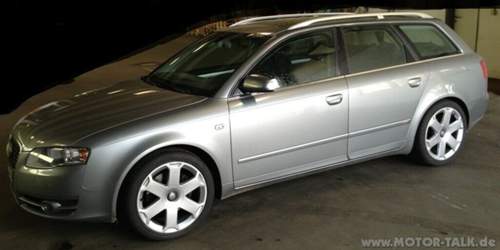

Hallo XENON-freak,
ich habe den Thread schon ne ganze Weile mitverfolgt und möchte Deine Zweifel etwas löschen. Leider hast Du noch nirgendwo exakt geschrieben, welche Dimension Deine Felgen genau haben und welche Reifen Du drauf hast. Wenn ich Felgengröße, ET und Reifenbreite wüsste, könnte ich Dir genau ausrechnen, ob es passt oder nicht.
Aber mal ein Beispiel:
Angenommen Deine Felgen haben die Dimension 8x18 ET45 mit 235/40 18er Reifen, dann komme ich zu folgender Rechnung:
Ich habe 8,5x19 ET35 mit 235/35er Reifen und das passt genau, ohne Spurplatten, ohne Blech-/Filzarbeiten, ohne zusätzliche Abdeckungen, ohne Schrauben/Halterungen zu entfernen und wurde so problemlos eingetragen. Das ist so ziemlich das Maximum.
Da Deine Felgen 0,5 Zoll schmaler sind, was sich nur zur Hälfte nach außen auswirkt, steht Deine Felge ca. 6,35 mm (1 Zoll = 25,4 mm) weniger raus als meine Felgen. Zusätzlich hast Du 10mm mehr ET als ich. Also steht Deine Felge 16,35 mm weiter innen, als meine Felgen. Mit 15er Platten funktioniert also alles prima. Wenn Du vorne 10er und hinten 15er Platten montierst, sollte alles im grünen Bereich sein.
Einen winzigen Unterschied gibt es noch:
Ein 235er Reifen auf einer 8,5er Felge wird etwas mehr gezogen, als auf eine 8er Felge. Dadurch steht bei den breiteren Felgen die Reifenflanke etwas schräger, was den Reifen etwas nach innen zieht in Bezug zum Felgenrand. Bei der 8er Felge steht die Flanke fast senkrecht über dem Felgenrand. Aber so viel Luft ist da noch drin, dass das alles passt. Ich sehe da keine Bedenken, was Du da montieren willst.
Solltest Du andere Reifen-/Felgendimensionen haben, muss man natürlich nochmal berechnen.
