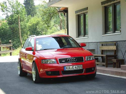

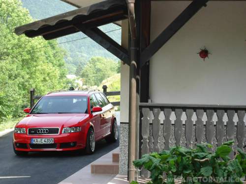

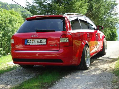

Mein A4/S4 Avant 2.5TDI S-Line:
Habe die ZW1 drauf in den dimensionen : VA 9,5x17 et 42 mit 225/45 und 15 mm Spurplatten
HA 10x17 et 35 mit 245/40 und 10 mm Spurplatten
Um die Optik zu verschärfen müsste ich das S-Line Fahrwerk gegen ein Gewindefahrwerk tauschen,da ich das Auto als Familienwagen benutze muß ich darauf leider verzichten.Ich finde so wie er jetzt ist sieht er auch nicht schlecht aus.

sehr gut aussehend! hätte nicht gedacht das ich rot mal so sexy finden würde. sind die Felgendimensionen die die auch die Originl Sline 17 zöller haben? dann wären Spurplatten ja ne Überlegung wert. oder muss man sowas wiede tüvven?
Die S-Line-Felgen haben 7,5x17 ET43, die von dem Roten sind 9,5x17 ET42. Sie sind also schon mal 2,54 cm breiter als die S-Line. Hinten sind es sogar 3,81cm!
Frage mich, ehrlich gesagt, wie diese Felgen auch noch mit Platten gepaart überhaupt unters Blech passen. 225er Reifen auf 9,5" halte ich aber schon für grenzwertig. Da fährt man ja schon fast auf der Flanke, so wird der Reifen da gezogen.
Vorne gefällt mir der Rote auf den Bildern echt gut, hinten finde ich es allerdings übertrieben. Sieht ein wenig prollig aus. Ohne Platten an der HA hätte es mir wahrscheinlich besser gefallen.
Die Felgen sind vom Design her nicht unbedingt mein Geschmack, insgesamt gefällt mir der Rote aber schon ganz gut. Der B6 mit S-Line-EXT ist halt einfach ein wunderschöner A4.
@Repsaudi
Gefällt mir gut, aber: Für meinen Geschmack hinten zu breit und vorne zu hoch. Ich würd' ihn gern mal hinten ohne Platten und vorne mit anderen Federtellern sehen.. 🙂
