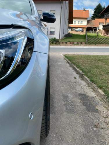

Hier mal ein Bild von der Felge vorne
@romaxr schrieb am 4. April 2021 um 13:36:11 Uhr:
@philippxiv schrieb am 4. April 2021 um 13:21:08 Uhr:
Schließt die Felge wirklich bündig ab? (Mit der ET 45 und 5mm SP also ET40) Denn mir wurde gesagt bei den Maßen steht die Felge ca. 5mm drüber und somit bräuchte ich beim TÜV Kotflügelverbreit. Dein C43 Vorfacelift ist doch eh gleich wie ein C200 Facelift, zumindest von den Kotflügeln her oder täusche ich mich da?
So würde mir das schon gefallen. ??
