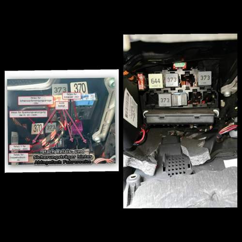

OK, sorry - ich hätte den Thread besser vor dem Schreiben mal aktualisieren sollen.Das sieht für mich nach kurzen Spannungsspitzen aus, in Verbindung mit dem Zündschlüssel vermute ich das Relais für Spannungsversorgung der Klemme 15 als Ursache. Damit gab es schon öfter Probleme - das ist aber nur eine Vermutung.
Das rechte Bild ist von meinen relais unter dem Lenkrad. Habe dieses 370er gar nicht.
ja, das sieht in der Tat anders aus aber dann ist es bei dir halt das Relais mit der Nummer 644. Das sind ja nur Bezeichnungen für Relais, wenn die Funktion und die Belastbarkeit stimmt ist es egal was da drauf steht.
Was würde passieren wenn ich dieses Relais 644 herausziehe? Ist das die steuerspannung weg? Bzw hört dann das zucken der Zeiger auf? Oder woran kann ich sehen dass das relais kaputt ist?
Ich würde einfach ein neues Relais einbauen und dann schauen, ob das Zucken der Zeiger weg ist. man kann so ein Relais auch mal mit Fremdspannung zum Anziehen bringen und dabei die Kontakte auf Durchgang messen aber es ist wage so die Funktion sicherzustellen. Relais altern und irgendwann sind Kontakte und Mechanik ausgeleiert und es gibt Probleme.
Das sind und waren aber nur Überlegungen zum Fehler eingrenzen - es kann genauso gut an etwas anderem liegen.

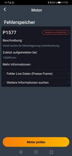

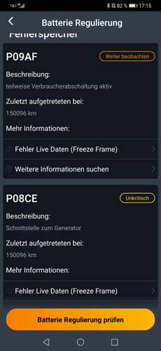

Also in der Werkstatt wurde der Fehlerspeicher gelöscht und nach dem anklemmen der Batterie wurden 16 Seiten elektrik Probleme ausgespuckt im Fehlerspeicher. Irgendwas mit unterspannungsfehlern. Apropos, ich habe diesen Carlyadapter für den obd port über Bluetooth bedienbar. Kann das jemand empfehlen? Also das zusätzlich kostenpflichtige Upgrade zur Vollversion?
Wenn die Batterie abgeklemmt war ist es kein Wunder, wenn jede menge Unterspannungsfehler anstehen, die Fehler hätte man vielleicht mal löschen sollen, nachdem die Batterie wieder angeklemmt war - um zu sehen, ob die wiederkommen.

Habe heute mal meinen Fehlerspeicher gelöscht und neu ausgelesen. Diese 3 Fehler kamen wieder. Kann man damit etwas eingrenzen?
Ja, mit Carly kann man den Fehlerspeicher auslesen und auch löschen. Wenn man allerdings mal paar Messwerte auslesen möchte steht man mit Carly auf dem Schlauch.
Die drei Fehler haben meiner Meinung nichts mit dem Zeigerzucken zu tun.
