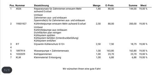

Hab jetzt auch einen KVA von einer freien Werkstatt. Siehe Anhang 660€...
Bin irgendwie verunsichert, kostet das im Raum Stuttgart vielleicht einfach so viel?
Hat vielleicht jemand einen Werkstatt tipp
Screenshot-20210708-230436-com-xodo-pdf-reader
Das kostet nur so viel wenn man bei den Arbeitszeiten bescheisst.
So werden aus der halben Stunde für den Wechsel der Wasserpumpe im Verbund zum schon berechneten Zahnriemenwechsel einfach 2,5 Stunden gemacht.
So kommen dann halt solch hohe Preise zu Stande.
Du hast doch gelesen: Mehraufwand wegen Ecofuel. 😉
Ich vergass, das G in Ecofuel steht ja für Gönnen 😛 😉.
Auch die Rechtschreibung ist in diesem Kostenvoranschlag auf dem Level "Was isch letzt Prais".
