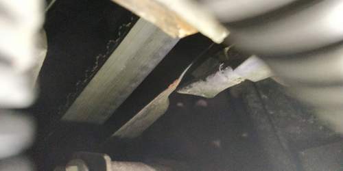

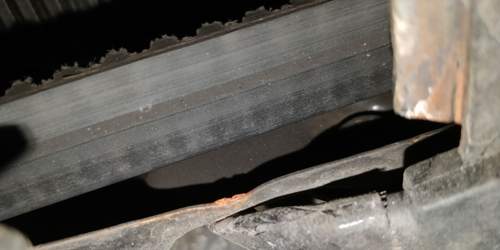

Hallo ich Fahre einen Caddy bj 2008 Ecofuel Laut VW ist mein dem BSX Motor Kein wechsel Nötig sollte aber ab 90 tkm Kontroliert werden auf Risse , Quetschungen , Ausfranzungen.

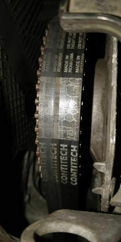

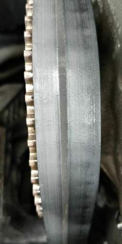

Mein zahnriemen ist seit 85tkm am laufen. Die Marker des Zahnriemens ist Continental und mir ist nur aufgefallen das er an den rändern beginnt auszufranzen b.z.w weis ich nicht was man unter ausfranzungen versteht . Der Zahnriemen sied so aus wie auf den Bildern !
Würdet ihr ihn wechseln ?welche Marken empfeld ihr zu nehmen ?

Ich nehme immer Gates oder Conti Tech Zahnriemen. Rollen Satz auch neu wenn WP über den Zahnriemen angetrieben wird die auch neu machen.
Spannvorrichtung auch neu machen.

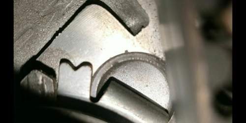

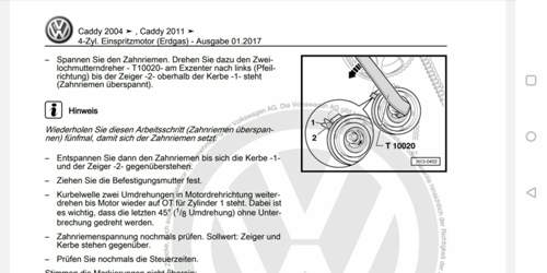

Okay laut Foto ist eher eine überspannung zu sehen
Nein ich glaube der ist etwas zu lose.
Ich gehe davon aus das sich der zeiger nach links spant und rechts von der kerbe löst .
Aber könnte sein das ich auch ein Denkfehler habe ... Wen ich zum spannen nach links drehen muss und der zeiger sich dan eine runde Rechts rum dreht dann wäre ehr links von der kerbe zu lose und Rechts von der kerbe zu fest! Fals dem so wäre sollte man sowas nachspannen oder lieber kleich neu machen?
Müsste man doch sehen können, wenn man auf den Riemen drückt, in welcher Richtung sich der Zeiger bewegt ?
Ja ich werde nochmal den Vorgang wiederholen aber auch im kalten Zustand und auf den spanner achten wo der sich hin bewegt! Danke...
So jut jetzt is es aber zeit für nen neuen Riemen ... Hab nochmal alles unten gehabt und von der Spannrolle nen video gemacht der zeiger kann sich fast 3cm bewegen bei Belastung und dank licht am Handy sied man auch am Riemen die Porösichkeit!
So sied also nen Riemen nach 100 000km aus von conti ...
