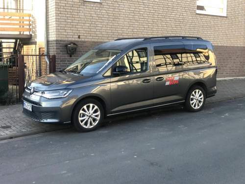

Eine Woche nachdem die Verriegelung der rechten Schiebetür auf Gewährleistung (5 J.) gerichtet wurde, ist jetzt die Beifahrertür mit dem gleichen Problem dran: Sie verriegelt nicht mehr. Das hatte letztes Jahr im November schon im Hamburger Hafen angefangen, dass die Beifahrertür in der Tiefgarage von meiner Liebsten geöffnet wurde, und die Alarmanlage losgegangen ist - denn ich hatte das Fahrzeug noch nicht entriegelt.
Daher habe ich kurz danach eine Zeit lang mehrmals schließen müssen und dann ging es wieder, bis vorgestern morgens im ersten Frost: keine Verriegelung mehr und nach dem Losfahren immer wieder ein leises Rattern, bis ich die Verriegelung während der Fahrt wieder geöffnet habe. Erst als der Werkstattmeister das Auto im Sonnenschein in Empfang genommen hat, war die Funktion wieder da...
Soweit zur Vorgeschichte.
Und derzeit fahr ich zur Überbrückung einen neuen, siebensitzigen Fronttriebler der aktuellen Baureihe als Mietwagen (siehe Foto). Könnte der Lange sein...
Abgesehen davon, dass er fast alles hat, so wie meiner (außer z. B. automatisches Einparken, Standheizung - es ist ein Benziner - aber die ganzen Assistenzdinger sind ebenfalls drin). Dafür hat er eine elektrisch heizbare Windschutzscheibe - die habe ich sofort gesehen - und möchte sie nicht bei Dunkelheit und Regen fahren müssen! Wie man diese einschaltet, ober ob man das überhaupt tun muß, dass sie die Scheibe enteist, habe ich nicht herausfinden können.
Und was ich ums Verplatzen nicht gefunden habe ist eine Sitzheizung. Das fand ich heute morgen sehr unangenehm. Vielleicht hat er wirklich keine.
Aber gerade hat mich der Chef des Autohauses angerufen und hat mir die Sitzheizung erklärt. Aber auch nach einer weiteren Überprüfung habe ich die Sitzsymbole nicht auf dem Bildschirm finden können...
Dafür weiß ich aber jetzt, wo der Taster (bzw. besser: die Tastfläche) für die Scheibenheizungen sitzt.

Was war denn genau Defekt ??? Das Tür Modul ?
Irgend so ein Mikroschalter. Die wollen mir den Arbeitsbericht noch zumailen. Bekomme ja keine Rechnung. Die geht an VW. Hab den Meister heute Abend auch nicht mehr angetroffen. Der Mietwagen war auch kostenlos. Ach ja, ne neue Batterie haben sie auch gleich eingebaut. Die alte war wohl nix mehr. Hätte nur noch unter 11 V gehabt, obwohl ich die zwischendurch immer nachgeladen hab (wegen Standheizung und Kurzstrecke derzeit). Möglicherweise ist deswegen auch die Start-stop- Automatik schon lange nicht mehr aktiv gewesen. Und ein- oder zweimal hatte er im Kalten etwas Mühe beim Start ohne Vorheizung.
@finn-350 ...lt. Leistungsnachweis ist das Türschloß ersetzt worden (Teile-Nr.: 5TB837016B) - was immer damit gemeint ist.
