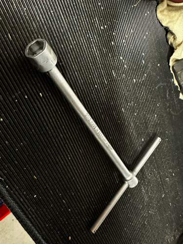

Die WP wird vom Halter der Lima blockiert. Der Halter hat 4 Schrauben wobei die oberen beiden verdeckten sich ohne dieses Werkzeug schwer lösen lassen.
