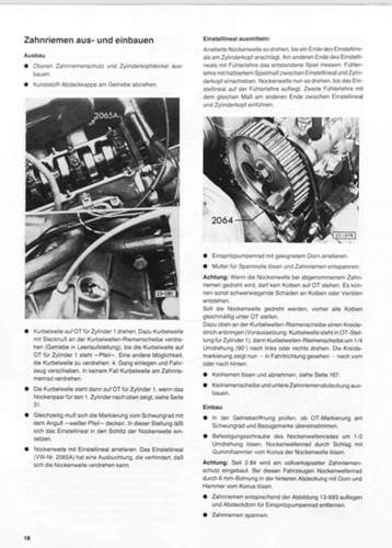

Ja, der Ventildeckel muss runter, weil du gegenüber des Nockenwellenrads ein Lineal einlegen musst, um die NW festzusetzen. Das Nockenwellenrad wird dann gelöst und der Riemen über das lose Rad gespannt. In der Verbindung ist kein Keil wie bei den Benziner, das hält angezogen nur über eine konische Verbindung. Gleichzeitig brauchst du einen Dorn zumfestsetzen der ESP.

Das Nockenwellenrad hat keine Passferer o.A. auf der Welle. Wenn man es abbaut, dann braucht man das Lineal, um es wieder korrekt aufzusetzen. Zum Abbau verwendet man übrigens keinen Abzieher, sondern man schlägt mit einem Dorn das Rad herunter. Das Blech der ZR-Verkleidung hat eigens hierfür oben ein Loch.

Zum Thema Nockenwellenrad: Im wiewirdsgemacht-Buch wird es demontiert, da der Einbau so angenehmer ist. Wenn ich mir die Nockenwelle aber mit dem Lineal blockiere und auch überall Markierungen mach, müsste das ja auch gehen ohne das Nockenwellenrad zu demontieren. Meine Frage ist nun. Die Spannrolle wird ja sowie so gewechselt. Kann ich nicht einfach den ZR zuerst bequem und ordentlich auflegen und die Spannrolle als Letztes montieren?

1.Zum Thema Nockenwellenrad: Im wiewirdsgemacht-Buch wird es demontiert, da der Einbau so angenehmer ist. Wenn ich mir die Nockenwelle aber mit dem Lineal blockiere und auch überall Markierungen mach, müsste das ja auch gehen ohne das Nockenwellenrad zu demontieren.2. Meine Frage ist nun. Die Spannrolle wird ja sowie so gewechselt.
1.Kannst du so machen. Wärst aber nicht der erste der mit dieser vorgehensweise seinen Motor ruiniert.
Und das wirst du mit Sicherheit tun!
2.Kannst du so machen. Den ZR zuerst bequem und ordentlich auflegen geht aber nicht.
Fazit: Laß es einfach sein!
