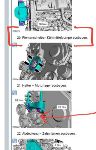

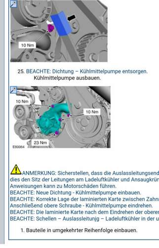

Ab 3.1.2008 gebaute 1.8 l TDCI mit Siemens Einspritzsystem haben einen Zahnriemen im Ölbad (mach Mal Foto von deinem Motor, insbesondere von der HD Pumpe,falls du dein genaues Baudatum nicht kennst)
Siehe TSI 53/2010 die es nun ja auch schon 10 Jahre gibt.
Und die Wasserpumpe sieht man deutlich im Werkstatthandbuch,wie die vom Flachriemen angetrieben wird.
Es gibt Menschen die haben von Motoren Null Ahnung!!! Dann lieber Mal auf Mechaniker hören. Und natürlich wissen was man für ein Auto hat,welches Baudatum genau. Fahrgestellnummer??
Der Motor hat oben zwischen Nockenwelle und Kraftstoffpumpe einen trockenen Zahnriemen,und vor Baujahr 1/2008 im Focus eine Steuerkette unten, ab 1/2008 unten Zahnriemen zwischen Kraftstoffpumpe und Kurbelwelle.
Siehe die unterschiedlichen Bauzeiträume der verschiedenen Ford Modelle laut TSI.
Faceliftmodell Focus 2008.25 mit den geschwungenen Scheinwerfern,anderem Tacho,dann haste Baujahr ab Februar 2008.

@MVP-Cruiser schrieb am 9. Januar 2020 um 22:08:32 Uhr:
Ich glaub dann meinten die das andreasrum... Der Motor hat ne Kette und die Wapu läuft über einen Flachriemen.
Kann das sein das sie das so sagten ?
In der TSI steht alles drin. Kette war früher,bis Baujahr 10/2007 in einigen Modellen,bei Focus ab BJ 1/2008 unten Zahnriemen im Ölbad. Den Motor gibt es schon ewig, mindestens seit 1993, der wurde immer Mal wieder geändert. Da ich seit 20 Jahren in der Ford Werkstatt als Mechaniker arbeite ,kenne ich den ganz genau. Man braucht niemanden fragen der nicht genug Praxiserfahrung live in der Werkstatt hat!
