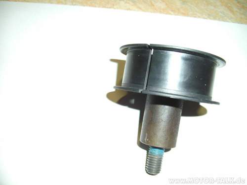

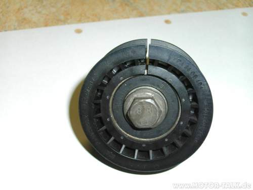

Ich habe letztens mein Zahnriemenwechsel bei 105000km gemacht, dieses Mal (am 4.05.2012 vor paar Tagen) bei 195000km und das zum Glück (genau 90t km wie vorgeschrieben)!!! Denn bei Wechsel sah man, dass eine Spannrolle geplatzt ist… glücklicherweise ist diese nicht auseinander gefallen, sonst wäre es vorbei mit meinem Golf…
Also empfehle ich es lieber rechtzeitig zu machen, denn ein Motorschaden ist bestimmt nicht spaßig.
Und auch sonst empfehle ich die Reparaturen rechtzeitig durchzuführen, denn ein Folgeschaden ist meist viel höher als das eingesparte! Motorpflege ist das A und O!
Der Wechsel hat mich 560Eu gekostet.

Der ZR selbst wird wohl durchaus länger halten (können), aber wie hier ja schon mehrfach korrekt geschrieben wurde, gibt es bei einigen Motoren erhöhte Vorkommnisse mit der Spannrolle (Bruch, Blockieren etc.), und dann nützt dem ZR es gar nichts, wenn er noch lange gehalten hätte, da er sich leider an der defekten Spannrolle verschleißt...
Die kurzen Intervalle beim ersten AJM bis Modelljahr 2000 (alle 60tkm) halte ich auch für sehr kurz gewählt, ggf. wollte VW hier absolut auf Nummer sicher gehen (keine Motorschäden durch ZR-Risse, weil das sonst ggf. das gute Image des TDI kaputt gemacht hätte, das man für viele Millionen Werbung etc. [und Forschung] aufgebaut hatte...)?
Tatsache bleibt aber, dass sämtliche aktuellen Motoren von VW keine Freiläufer mehr sind. Die Fotos habe ich ja oben gepostet, wie es hinterher aussieht.
Von daher würde zumindest ich jedenfalls denjenigen nicht dazu raten, das ganze allzu lange auszudehnen, die sich im Zweifelsfall keinen Austauschmotor oder gleich ein anderes Auto kaufen könnten (wg. wirtschaftlichem Totalschaden), im Fall der Fälle.
Die Belastung der ZR bei den neuen CR-Motoren ist aufgrund des geringeren notwendigen Drehmoments für die Einspritzpumpe ja weit geringer als bei den PDs, nach allem, was ich so gelesen habe.
Aber eben bei den PDs würde ich daher von einer sehr weiten Ausdehnung eher abraten...
