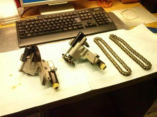

Ob die Ketten sich gelängt haben siehtst du nur falls es schon soweit ist das sie am Deckel schleifen.
Ansonsten alte & neue Kette nebeneinander legen um ein Maß zu bekommen. Bild1
Die Gleitschienen laufen über 200tsd. Km je nach Öl /Intervall etwa 0,3-0,5mm ein.
Die gibts aber auch einzeln wenn der Versteller noch Io. ist.

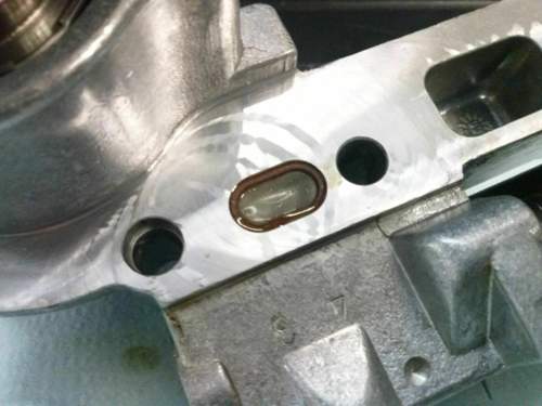

Ebenso könnte es sein das die Ölsiebe vom Versteller dicht sind & kein Druck mehr aufgebaut wird dann schlackert die Kette auch. Bild2

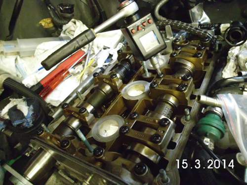

Hab die Ventildeckel jetzt beide runter: Bei dem in Fahrtrichtung rechten scheint alles zu stimmen, Laufschienen ca. 5/10 mm eingelaufen (Bild 1), Kette gut gespannt. Beim in Fahrtrichtung linken ist ziemlich wenig Kettenspannung (Bild 2), gleicher Abrieb in auf den Laufschienen und ich hab ein paar komische kleine Metallfetzen drin gefunden. -.- nicht gut…
