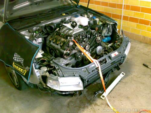

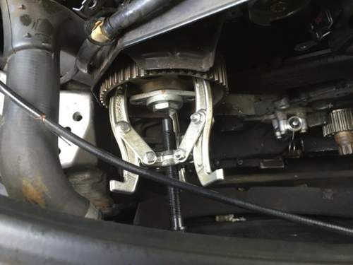

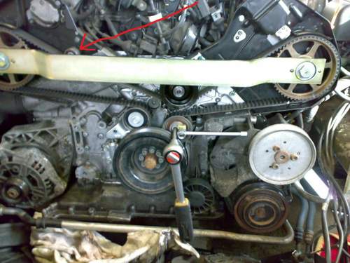

guck dir die Bilder an....die wichtigsten Arbeitschritte hab ich mal fotografiert 😉 aber ohne die auf dem letzten Bild abgebildeten Werkzeuge (NW Lineal Arretierdorn ect.) brauchst es net anfangen...die NW Räder müssen gelöst werden um die Steuerzeiten 100% einzustellen-alles andere is Pfusch. Die NW Räder beim Abziehn von jemandem halten lassen damit sie sich net linksrum drehn (Gefahr für NW Versteller).
Wasserpumpe & Thermostat in dem Zug gleich mitwechseln! (und wenns net zuviel Arbeit ist evtl. die NW Versteller falls einer Geräusche macht)
solltest du das Werzeug brauchen kann ichs dir leihen.edit....
Das wichtigste noch...gute Schrauberkentnisse sind Vorraussetzung - die Arbeit is zwar nicht anstrengend & macht echt Spass aber man sollte schon wissen was man da tut.😉

Ein NWR Abzieher habe ich nicht verwendet, ich habe stattdessen ein Dreierset 0815 Abzieher in der Bucht für 15€ gekauft. Ging wunderbar.

bock den dicken auf dann stehste entspannter. Beim V8 ist es Aufgrund des Klimakondensators nicht möglich die Front weg zu klappen.
doch geht> man kann ihn wie auf dem 2 Bild fast bis auf den Boden legen und bequem schrauben 😉
musst nur aufpassen das dann nicht drauf tritst ;-)
Dass ganze ausbauen macht sich besser .
Es geht so, mit aufbocken ist es ertragbar

- Nockenwellenlineal und KW-Stift besorgt
- Lineal passt so einigermaßen, man braucht halt ein bisschen Kraft um es reinzudrücken, aber geht.
- KW in OT gesperrt, danach war auf dem Zahnriemenstück zwischen KW, Exzenterspanner und linker NW ein bisschen weniger Spannung.
Deshalb frage ich mich was hier passiert sein könnte. Der Kegelpressverband der Nockenwellenrädern kann ja kaum verrutscht sein oder? Kann das sein dass sich die Exzenterrolle verdreht hat und dadurch dieses Riemenstück zwischen KW und NW die falsche Länge hat? Wieviel Spannung muss auf dem Riemen an welcher Stelle sein? Sollte das nicht überall ca. gleich sein? Wenn der Motor läuft müsste sich das doch relativ gleichmäßig verteilen.
Mein weiteres Vorgehen wäre jetzt mal einen Abzieher für die NW-Räder zu besorgen, diese zu lösen, OT NW mit Lineal sichern, OT KW mit Dorn sichern. Dann ein Werkzeug bauen, damit ich diesen Exzenterspanner mit den 7Nm spannen kann (bzw. welches Spezialwerkzeug gibt’s dafür das mit Drehmomentschlüssel kompatibel ist?), die 5mm am Dämpfer einhalten und dann NW-Räder festziehen. Natürlich gleich mit neuem Zahnriemen. Danach müssten doch die Steuerzeiten, zumindest für die Auslassventile perfekt stimmen oder?
