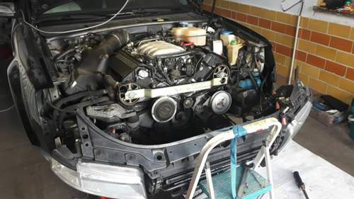

ich habe mir einen audi S6 zugelegt und will bzw muß den zahnriemen wechesln. jetzt meine frage bevor ich damit beginne.
muß ich besonders auf etwas achten?? ist etwas zu empfehlen das gleich mit getauscht wird?? wo sind die anhaltspunkte für die nw und die kw??
danke schon im vorraus für die antwort!!
mfg sanni
guck dir die Bilder an....die wichtigsten Arbeitschritte hab ich mal fotografiert ;) aber ohne die auf dem letzten Bild abgebildeten Werkzeuge (NW Lineal Arretierdorn ect.) brauchst es net anfangen...die NW Räder müssen gelöst werden um die Steuerzeiten 100% einzustellen-alles andere is Pfusch. Die NW Räder beim Abziehn von jemandem halten lassen damit sie sich net linksrum drehn (Gefahr für NW Versteller).
Wasserpumpe & Thermostat in dem Zug gleich mitwechseln! (und wenns net zuviel Arbeit ist evtl. die NW Versteller falls einer Geräusche macht)
solltest du das Werzeug brauchen kann ichs dir leihen.edit....
Das wichtigste noch...gute Schrauberkentnisse sind Vorraussetzung - die Arbeit is zwar nicht anstrengend & macht echt Spass aber man sollte schon wissen was man da tut.;)

nein die Wapu muß nicht zwangsläufig raus > auf Seite 1 bei den Bildern die ich gemacht hatte siesht du auf Bild 5 & 3 das Thermostat bzw. den Aludeckel unter dem es sitzt.
Aber da du ja so fragst denke ich wird das ein "Schnelleingriff" sprich der Riemen soll nicht runter;)> das geht! ist aber mit großer Vorsicht zu machen> Riemen am Dämpfer enstpannen> mit Kabelbindern auf dem Nockenwellenrad fixieren & halb runterziehn. der Platz reicht dann um den Thermostatdeckel abzunehmen. am besten vorher den Riemen mit Frischhaltefolie umwickeln wegen dem Kühlmittel.
aber diese "SchnellOp" würd ich wirklich nur machen wenn absolut kein Werkzeug da ist > ansonsten immer Lineal rein & Riemen ganz ab

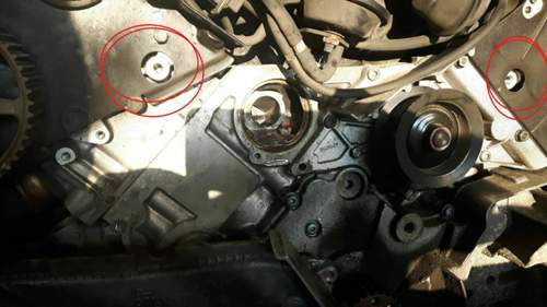

du hast auf Bild 3 eine Umlenkrolle rot markiert.
Ich bin Gestern bei meinen ASG beigegangen und der hat gar keine der kleinen Umlenkrollen montiert.
ETKA gibt zwei Stück an.
Laut Fotos im Netz sind am RS6 auch zwei Rollen verbaut.
Kann das Jemand auflösen, warum und welcher V8 diese Umlenkrollen verbaut hat?
LG Frank

hab die Tage erst wieder ZR am S6 gemacht - der hat immer 2 Beruhigungsrollen (angeblich) wegen dem möglichen höheren Drehzahlband.
Die "normalen" V8 haben so wie ich es kenne nur eine rechts. Die Gewinde Bild1 sollten aber immer vorhanden sein bei beiden Motoren

ja, meiner hatte nur eine Umlenkrolle links (immer in Fahrtrichtung sehen )
@quattrootti schrieb am 2. Oktober 2018 um 17:39:28 Uhr:
& mein alter ASG rechts-scheint also Unterschiede zu geben oder es hat sie mal jemand "falsch" drangefriemelt

kann es sein, dass diese ovalen Teile, in die das NW-Lineal gesteckt wird, gleichzeitig die Kerbe der NW festhalten also tatsächlich das lange Lineal beim Wiederansetzen alles korrigiert und die NW-Räder dann dahinter lose drehen?
richtig genau das ist das Funktionsprinzip dahinter, die Bleche sind über 2 gefräste Flächen formschlüssig mit den NW verbunden & das Lineal hält diese auf Postion beim spannen während sich die NW -Räder das kleine Stück weiter drehn.
dieses kleine gelbliche PlasteTeil zur Vorspannung der Dämpferrolle (wofür ist das - für die 6NM ??)
der kleine Betätiger ist aus Stahl ;) ist nur gefrästes Klötzchen mit 2 Stiften zum "Vorspannen" besser gesagt zum einstellen der Grundlänge Länge des Riemens. Richtig gespannt wird dann eh automatisch über den Hydraulikdämpfer. Man kann an der Stelle auch einen ganz normalen Stirnlochschlüssel nehmen ist also nicht auf das Teil angewiesen;)
Die Werkzeuge gibt es zusammen für ~ 100€ im Netz, wenn du Links brauchst dann nochmal schreiben.:) sind aber teilweise schon hier in den Thread verlinkt.
