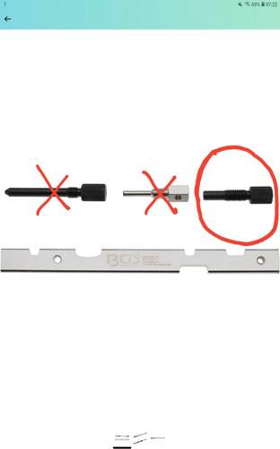

Deine Aussage kann ich überhaupt nicht nachvollziehen. Ich würde behaupten die ist falsch. Ich habe schon hunderte Zahnriemenwechsel insbesondere an Ford Fahrzeugen ausgeführt. Und insbesondere am Duratec 16 V/Sigma, Zetec S.
Der Kurbelwellen-Absteckstift der eingeschraubt wird,davon gibt es für die verschiedenen Ford Motoren(Zetec,ZetecE,Zetec S, Duratec 16 V, Sigma) mindestens 3 verschiedene. Man muss den richtigen auswählen,für sein Fahrzeug,Motor, Motorcode.
Bei deinem Motor(du sagtest Baujahr 2008) gehört der hier rein:
Der ganz rechts kurze,dicke.
Der lange,links, der ist für Zetec E. Der in der Mitte für den Zetec S, Baujahr 1996 bis 200X,siehe Ford Werkstatthandbuch.
Deine Aussage kann ich überhaupt nicht nachvollziehen. [...] Man muss den richtigen auswählen,für sein Fahrzeug,Motor, Motorcode.
Bei deinem Motor gehört der hier rein:
Ja, genau den "kurzen dicken" Stift hatte ich eingeschraubt. Und die Kurbelwelle ließ sich vom OT des ersten Zylinders (der an der Zahnriemenseite) noch ein ganzes Stück bis zum Stift-Anschlag drehen, der Kolben bewegte sich dabei nach unten.

@Andrea_ schrieb am 27. Dezember 2021 um 19:34:49 Uhr:
der OT-Stift an der Kurbelwelle passt nur an einer Stelle
Bei mir ganz seltsam: Ich drehe den Motor auf OT, geprüft mit Messuhr im 1. Zylinder, das Lineal am Ende der Nockenwelle passt. Am 1. Zylinder stehen sich die Nocken gegenüber, etwas nach oben. Das müsste alles passen.
Jetzt den Arretierstift eingeschraubt, der ist 37 mm lang.
Die Kurbelwelle lässt sich aber noch einige Grad drehen, bis sie an den Arretierstift stößt. Warum?
LG
A.
Weil du anscheinend den dünneren Stift verwendet hast? Die Kurbelwellenwange soll am Stift Anliegen,dann ist der Kolben auf OT. Bei dem Motor ist das ja so. Nicht bei allen Motoren ist es so,zum Beispiel beim 1.5 l TDCI Dieselmotor,da stehen alle Kolben in der gleichen Höhe wenn man den Zahnriemen wechselt,den Stift reinsteckt.
