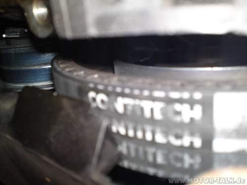

Hallo Leute.
Ich machs kurz.
Mein Zahnriemen soll gewechselt worden sein inklusive Wasserpumpe und Thermostat.
Ich bin nach dem angeblichen Wechsel von Rheinland Pfalz lediglich nach Berlin gefahren.
Und nun urteilt Ihr mal bitte...
Kann ein Zahnriemen nach einer Fahrt von 650 km so aussehen wenn er neu war?
Bitte schreibt mir mal eure Meinung...

Zahnriemenkennung sichtbar wurde. Es konnte, durch den
beauftragten Mitarbeiter des Unterzeichners, eindeutig der
Zahnriemen identifiziert werden. Es ist ein Original-Zahnriemen mit
VW / Audi Initialen. Es handelt sich bei diesem Zahnriemen mit an
Sicherheit grenzender Wahrscheinlichkeit um den, der im Serviceheft
durch das VW Servicezentrum Krefeld am --.--.2007 bei 120162
km als Original-Ersatzteil gewechselt und eingetragen wurde. Das
Herstellerdatum, welches auf der gelben Markierung zu erkennen
sein müsste, war nicht mehr erkennbar abzulesen. Dies ist ein Indiz
für eine längere Inbetriebnahme bzw. Laufzeit des Zahnriemens.
Tatsache ist, dass das Zahnriemen-Kit (Riemen, Spanndämfper und
Rolle) Original-Ersatzteile von VW, mit dem Logo von VW und Audi
sind und nicht aus der Verpackung des Zahnriemen-Kit Herstellers
"Continental" stammen sowie auch die Schraubverbindungen im
Bereich des Zahnriementriebes keine vor kurzem entstandenen
Montagespuren erkennen lassen.

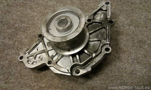

Wasserpumpe ist ein Austauschteil mit Pfand und musste im Tausch
wieder zurückgegeben werden, daher ist nur eine
Fotodokumentation vorhanden. Auf der Wasserpumpe ließ sich ein
Herstellungsdatum eruieren. Der Herstellungsmonat ist nicht
bekannt, das Herstellungsjahr ist 2007, somit ist die Wasserpumpe
der Serviceeintragung des VW Zentrums Krefeld zuzuordnen. Das

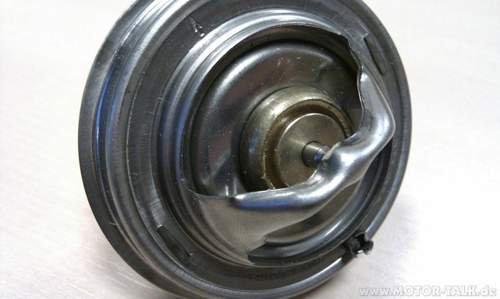

Thermostat weist erhebliche Oxidationsspuren an den
Messingelementen auf, die eine deutliche Alterungsverfärbung
erkennen lassen.

Die Wasserpumpe war zwar mit altem Ölschlamm und Schmiere benetzt, das Innengehäuse der Wasserpumpe mit dem Schaufelrad
ist jedoch noch nie mit Kühlwasser in Berührung gekommen und auf
dem Riemenrad ist noch nie ein Zahnriemen gelaufen. Hierzu sind
Fotos in der Anlage beigefügt. Auch das Thermostat, was das "alte"
sein soll, ist neu und ohne Gebrauchsspuren.

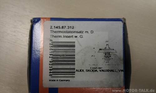

Zum Vergleich sind Fotos vom Thermostat, welches die Firma
--- ausgewechselt haben will und vom Thermostat, welches die
Firma --- ausgebaut hat, beigefügt.
Zusammenfassend lässt sich eruieren, dass die in der Rechnung
aufgeführten Ersatzteile wie Zahnriemen-Kit, Wasserpumpe und
Thermostat nicht verbaut wurden. Das verbaute Zahnriemen-Kit
hätte zum Besichtigungstermin am 06.12.2011 die Herstellerkennung
von Continental tragen müssen und nicht das Logo von VW und
Audi. Bei den im Autohaus --- GmbH ausgebauten Teile, wie
Wasserpumpe und Thermostat, handelt es sich auch nicht um Teile
vom Hersteller "Graf" bzw. "Behr", sondern es sind ebenfalls
Original-Ersatzteile mit dem Logo von VW und Audi.

Die alten Teile (Zahnriemen, Thermostat, Umlenkrollen) bekomme ich ausgehändigt, die Wasserpumpe leider nicht, da diese nur im Austausch gewechselt wird.
Na mal sehen wann und wie ich dazu komme mit dem Gutachter zu telefonieren.
Wie es weiter geht schreibe ich euch natürlich vorbildlich, smile...

Ich habe mal dem Werkstatt Meister von VW die Teile gezeigt, die mir der ANGEBLICHE Zahnriemenwechsler mit gegeben hat.
Denn diese Teile sollen ja verbaut gewesen sein in meinem PKW.
Der Meister hat kurz drauf gesehen und konnt sich nicht mehr halten vor Lachen.
Er sagt, dass wäre das aller frecheste, was er jemals zu hören bekommen hat und hat mir also auch bestätigt, dass diese Teile nagelneu sind und NIEMALS eingebaut waren.
Dann hat er mir meine alten Teile gezeigt, die ja nun heute von VW gewechselt wurden und da war alles klar.
NIEMALS WURDE DA AUCH NUR IRGENDWAS GEWECHSELT.
Jedenfalls war ich nun nach dem Abholen gleich danach beim Gutachter und die haben sich echt ebenfalls amüsiert.
Und hier versuche ich nun die Bilder einzufügen, denn die will ich euch nun auch nicht vor enthalten.
Das Themostat und die Zahnriemen in dem Karton sind die Teile, die VW heute bei mir aus meinem Auto ausgebaut hat.
Und demnach hat der gute Mann ja demnach diese Teile am 21.11.2011 verbaut und da waren die NAGELNEU.
Schon klar, hehe...
NUN BITTE; URTEILT SELBER......

Sie hat schonmal vorab ein Bild ihres Zahnriemens gemacht, so gut es OHNE Werkzeug eben möglich war (wegen Deckel ab bekommen).
Und bei Ihrem Zahnriemen habe ich nun auch meine Zweifel.
Ihr Passat geht zwar wieder auf 90 Grad, aber bei einem 1.6 liter ist das Thermostat ja auch mal eben schnell gewechselt als solches binnen 15 Minuten.
Hier ist mal ein Bild Ihres Zahnriemens...
Das Bild ist NICHT unscharf, dass ist tatsächlich die Schrift.
Allerdings halte ich mich hier vorerst wirklich noch zurück, denn ich gucke mir den Zahnriemen erst richtig an vor ort.
Bis dahin liebe Grüße und danke für euer Aufmerksames Lesen...

wieviel km hat der zr jetzt runter? Der sieht noch ganz frisch aus.
Damit meinst du aber NICHT der sieht noch NEU aus, oder wie ein Zahnriemen mit 1000 km.
O D E R ???
Gruß... Mario...
Schwierig zu sagen. Viel mehr wird er aber nicht runter haben. Akt ist der auf jeden Fall nicht
