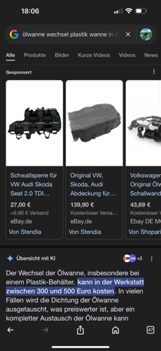

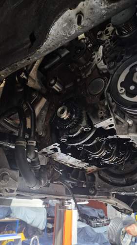

Servus Olli,
ich hab bei mir das Ganze auch getauscht hab jetzt bloß das Problem dass es aus der Ölwanne klappert und ich gehe ganz stark davon aus dass es die schwarze Kunstoffschale ist welche bei dir zerbrochen ist. Du hast geschrieben dass du diese nachbestellt hast und einbauen möchtest.
Meine Frage genau ist, hast du es gemacht? Und wenn ja wie hast du diese befestigt?
Bei mir hing sie durch und ich vermute jetzt dass diese gegen die Ölwanne schlägt wodurch das klappern entsteht.
Ich freu mich über eine Rückmeldung und hoffe du oder jemand anderes kann mir helfen.
Schwallsperre
