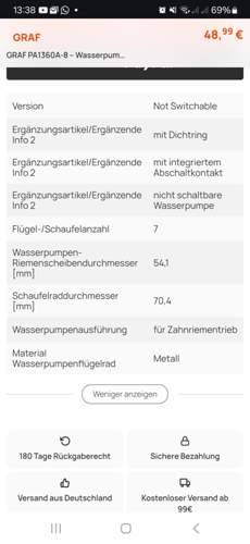

Würde aber davon abraten eine originale zu nehmen. Nimm lieber eine vollmetallpumpe ohne elektr. Verstellung (Bsp. Meyle)
Oder von Graf mit Schalter und keinen Mechanismus.
