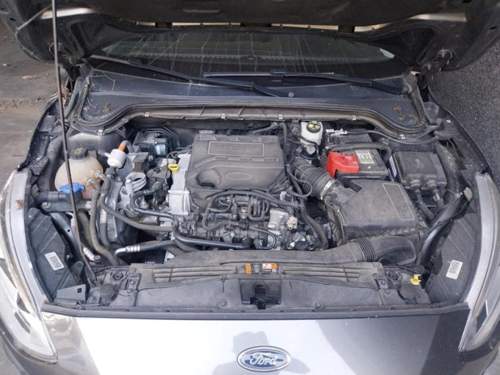

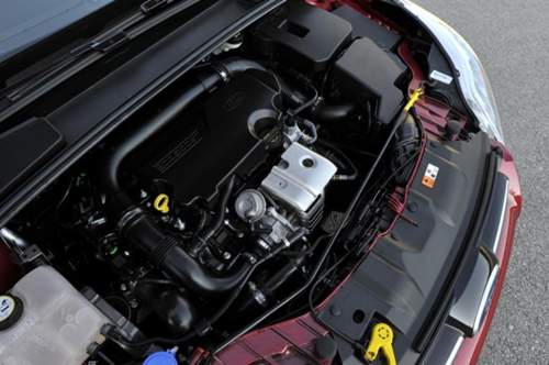

Also folgendes ich weiss zwar dass diese Frage bereits öfters gestellt wurde aber vielleicht gibt es mittlerweile übereinstimmend hier eine Antwort....ich habe einen 1.0 ecoboost Ford Focus Turnier 101 PS , Jetzt meine Fragen...da die Fordwerke mehrere Antworten mir zu diesem Thema gegeben haben, und auch dass autohaus wo ich das Fahrzeug gekauft habe.....wie kriege ich heraus ob dieses Fahrzeug einen Zahnriemen besitzt oder eine Kette?

der hat beides, die Nockenwellen werden mit einer Kette angetrieben die Ölpumpe mit einem Zahnriemen
der Zahnriemen ist fällig alle 10Jahre/240.000km
Das Baujahr könnte auch helfen.
Gab es den MK4 überhaupt noch mit dem 100 PS Ecoboost? Oder isses noch ein MK3?

Kann trotzdem noch der MK 3 sein.
Beim Baujahr nicht, die wurden nur bis 2018 gebaut. Erstzulassung ist wieder was anderes.
Beim MK4 ist es wie @FocusGT schon schrieb, Kette + kleiner Riemen für die Ölpumpe.
möchtest du uns ein Bild machen was unter der Haube ist dann können wir die Frage genau beantworten.
Bild 1: Kette
Bild 2: Zahnriemen
Kette
Zahnriemen
Ich werde ein Bild machen und sende es später zu
Zitat:@carbonix schrieb am 8. Juli 2025 um 16:27:23 Uhr:
möchtest du uns ein Bild machen was unter der Haube ist dann können wir die Frage genau beantworten.Bild 1: KetteBild 2: Zahnriemen
Ich kann jetzt schon sagen das es wie auf Bild eins aussieht....
Also MK4
