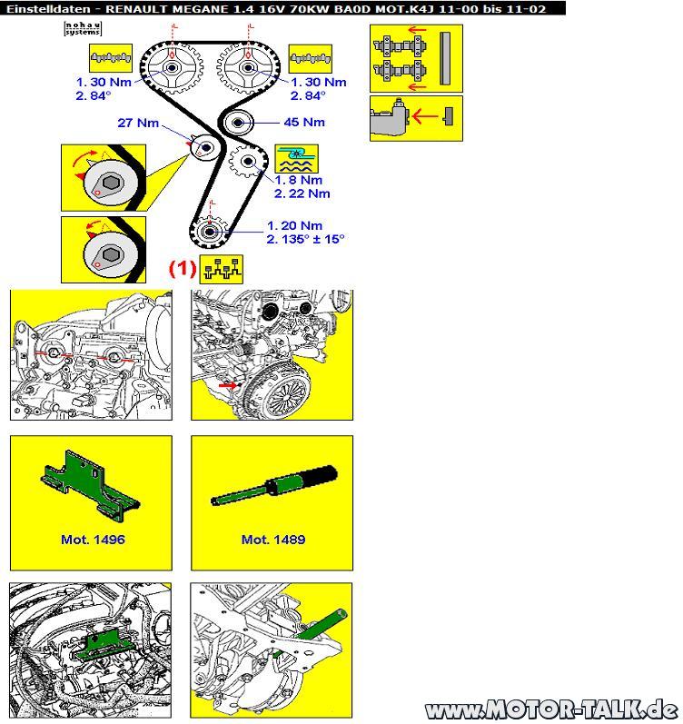

ich habe hier im Forum viel über den Wechsel des Zahnriemens gelesen,nur leider nicht genau das was ich eine Art Anleitung nennen würde.
Da ich den Zahnriemen aber wechseln mußte und mir gedacht habe 500 Euro sparen ist ne tolle Sache...habe ich mir alle erforderlichen Infos hier zusammen gesucht.
So...
also den Zahnriemen beim K4M (1,6 16 V,83 KW=113Ps) zu wechseln ist meiner Meinung nach keine große Sache,wenn man entsprechend ausgerüstet ist.Dann kann man den Zahnriemen incl. Wasserpumpe,Umlenk- und Spannrolle sogar (so wie ich) auf der Einfahrt wechseln.
Zunächst benötigt man:
1.Ein Spezialwerkzeugset für Renault (Zahnriemenwechsel) Darin enthalten ist eine Lehre zum Arretieren der 2 Nockenwellen und ein Dorn zum Arretieren der Kurbelwelle.
2.Ein gut ausgestatteter Werkzeugkoffer
3.Zwei Wagenheber(einen für das Fahrzeug und einen für den Triebsatz).
4.Drehmomentschlüssel 20 - 120 NM zum Beispiel.
5.filligrane Fingerchen,ein zweites Ellenbogengelenk und gaaaaaanz viel Geduld.
Und zu guter Letzt natürlich den Zahnriemen mit 132 Zähnen,die Wapu und die Umlenk- und Spannrolle.
Los gehts:

Jetzt wirds kritisch!!!
In der Nähe des Ölpeilstabs an der Stirnseite des Motors befindet sich eine kleine Schraube die nun herrausgeschraubt werden muß.
Dort kommt nachher der Arretierdorn für die Kurbelwelle hinein!!!
Jetzt dreht ihr die Kurbelwelle (18 Nuß) nicht lösen soweit das die Markierung am vorderen Nockenwellerad etwa noch oben zeigt.
Nun braucht ihr die Lehre zum Arretieren der Nockenwellen.Diese wird so aufgesetzt das 2 Stifte das vordere Nockenwellenrad blockieren, ein Stift das hintere Nockenwellenrad blockiert und die Lehre gleichzeitig mit einer Schraube und einer Mutter festgeschraubt werden kann(wo vorher die Abdeckung festgeschraubt war).
In dieser Stellung sollte nun auch der Arretierdorn in die Motorstirnseite passen.
So nun die Spannrolle des Keilriemens lösen und den Keilriemen von der Lichtmaschine runterhebeln.Keilriemen entfernen.
Jetzt könnt ihr die Mutter der Kurbelwelle lösen und die Keilriemenscheibe entfernen.Ab jetzt dreht sich das Zahnriemenrad lose auf der Kurbelwelle-das ist das gemeine daran.Zahnriemenspannrolle lösen und Zahnriemen entnehmen(fummelig ich weiß).
Jetzt die Umlenkrolle ausbauen.Dann nen Eimer drunter stellen und die Wasserpumpe ausbauen(mitsamt der Spannrolle)(6 oder 7? Mal 10-ner Nuß und eine 13-ner)
Anschließend die neue Wasserpumpe(incl. Spannrolle) wieder einbauen.Ordentlich abdichten.
Nun wird die neue Umlenkrolle montiert (45 Nm)!!!.
So.. jetzt legt ihr den Zanriemen über das Kurbelwellenrad,setzt die Keilriemenscheibe wieder drauf und dreht die Schraube gegen den Anschlag des Arretierdorns(wir errinern uns-Stirnseite Motor)wieder fest(1. 20 Nm und dann 135 Grad +/- 15 Grad).
Wichtig!!! kontrollieren das die Kurbelwelle am Arretierdorn anschlägt.
Jetzt den Zanriemen stramm über die Wapu,die Umlenkrolle und die Nockenwellen legen(fummelig).Stramm weil die Lose die im Zahnriemen steckt und gleich mit der Spannrolle "weggespannt" wird auch auf der Seite sein muß auf der sich die Spannrolle befindet,sonst habt ihr einen Versatz um mind. 1 Zahn-----könnte schief gehen(ich habs nicht ausprobiert:-))
Jetzt den Zahnriemen über die Spannrolle fummeln(ist schwierig,weil kaum Platz ist und der Zahnriemen doch schon ziemlich stramm ist).
Auf der Spannrolle befindet sich eine Markierung und ein Pfeil.Die Spannrolle jetzt mi Hilfe eines 6 er Inbuß soweit spannen das sich Markierung und Pfeil gegenüber stehen(kann man nicht sehen-nur fühlen).Nun die Spannrolle mit 27 Nm anziehen.
Jetzt würde ich nachdem ich die Arretiervorrichtungen entfernt habe den Triebsatz zweimal mit der Hand durchdrehen.Falls was blockiert hat man mit der Hand mehr Feingefühl als der Anlasser:-)
Ich habe anschließend die Stellung der Nockenwellen und die Stellung der Kurbelwelle nochmals mit der Lehre und dem Dorn kontrolliert.Sollten idealerweise beide in einer Stellung auf Anhieb passen,wobei die Nockenwellenlehre ohnehin recht hakelig aufzusetzen ist.

Hier noch ein Link den ich hier im Forum gefunden habe.Zwar ein 1,4 Liter,ist aber dasselbe...
http://www.motor-talk.de/.../Attachment.html?...
Meine Maggy rennt wie Sau und schnurrt wie ein Kätzchen.

Hier ein paar Professionelle Tipps für den Zahnriemenwechsel bei 16V Renault Motoren.
http://www.contitech.de/.../einbautipp_renault_de.pdf
Ich hoffe damit dem einem oder anderem geholfen zu haben, ...
