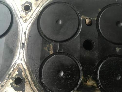

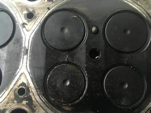

Halloooo,
Pünktlich zu Weihnachten verabschiedet sich mein bis vorhin eigentlich treuer Begleiter.
Hatte die Symptome das mir alle 3 Tage Ca Kühlmittelstand zu niedrig angezeigt wurde und ich bei kaltem Motor so viel Druck aufm System hatte das bei öffnen des Deckels das Wasser wieder auf Maximum schoss.
Wasser selbst hat er keins verbraucht. Bin dann heute mal beim freundlichen gewesen um einen Co Test zu machen und
wie man es sich denken konnte ist er positiv gewesen.
Nun habe ich morgen einen Termin für einen Kostenvoranschlag für kopfdichtung und Turbo tauschen.
Das was mich etway irritiert: suche ich bei Google nur z19dth Zylinderkopfdichtung sind die ersten Antworten direkt Leute die gerissene Köpfe hatten.
Wie wahrscheinlich ist es das eher der Kopf reist als das die Dichtung kaputt geht ?
Wie gesagt meiner hatte nichts verbraucht, nicht gequalmt und auch nirgens Öl oder Wasser gehabt wo es nicht hin gehört. Hatte nur Druck auf dem Kühlsystem und einen positiven Co Test.
Nur wäre ein defekter Kopf das aus für den kurzen.
Um das Ganze abzuschließen ..
Danke für eure Hilfe und die Ratschläge.
Habe ihn heute abgeholt, gemacht wurde alles oberhalb des Motorblocks.
Kopf neu, Turbo neu, Glühlerzen, Zahnriemen, hydros usw.
Rennt besser und ruhiger als je zuvor.
Auf die nächsten 200tkm 🙂

Zylinderkopfdichtung ist absolut atypisch für den Z19DTH. Von einem gerissenen Kopf hab ich auch noch nichts gehört.
Warum gleich Kopf runter und warum Turbo?
Wurde der AGR-Kühler schon ausgeschlossen?
Gruß Metalhead
Also bin vorhin nur zu opel gefahren und habe diesen Test machen lassen, dort wurde mir vom Meister bestätigt das vermutlich die kopfdichtung defekt ist. Morgen bin ich in einer anderen Werkstatt wo der Schaden auch repariert werden soll.
Aussage von Opel war bei dem Abgasgehalt im Kühlmittel ist die Dichtung garantiert durch.
Turbo wird getauscht da er mittlerweile stark jault und ich bereits einen neuen lader daheim liegen habe.
Fahrzeug ist von EDS leistungsgesteigert und hat 213tkm auf der Uhr
Drallklappen deaktiviert und no Agr Software mit inbegriffen.
@Mav257 schrieb am 21. Dezember 2017 um 22:47:49 Uhr:
Nö, wie gesagt, gibt auch noch den AGR-Kühler der genau die gleichen Symptome (Druck im Kühlsystem und CO2-Test positiv) verursachen kann.
Gruß Metalhead

Absolut untypisch, muss dem Metalhead recht geben. Und ich habe schon viele DTHs gesehen.
Dass das Wasser auf Maximum schießt ist auch völlig normal, steht ja unter Druck und ist warm das ganze.
