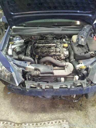

Da ich nächstes Wochenende wieder meinen Astra am Motor zerlegen muss, stellt sich mir die Frage, ob es nicht auch hochfeste Stehbolzen für den Z19DTH gibt. Auf Ebay findet man massig hochfeste Bolzen für VW & co. Vorallem auch günstig... 25€ der Satz.
Beim OH bezahlt man knapp 10€ je Bolzen+Mutter. Das sind mit Dichtung ~100€.
Bei mir scheinen sich gleich 2-3 verabschiedet zu haben, da er zur Zeit klingt, wie nen 20 Jahre alter Saugerdiesel.
Er knattert laut, wenn ich gas gebe. 10Sec an der Ampel und ich rieche Abgase. Im 1. Gang kaum Leistung. Der Krümmer quietscht. Vor 1 Woche nach 200km Autobahn - 30km kurz vorm Arbeitsort Notlauf. Kein Fehler hinterlegt. Ich denke nen Ladedruckfehler.
Also Stehbolzen und Dichtung erneuern und dann mal sehen.

Für was Kühlerpacket ab ? Das geht auch ohne. Desweiteren glaub ich noch nicht mal das ein Bolzen abgerissen ist, sondern das der Krümmer komplett gerissen ist.
Wie soll ich denn von vorn an die Stehbolzen kommen, wenn das Kühlerpaket noch davor hängt?
Wieso denkst du, ist der Krümmer direkt gerissen?

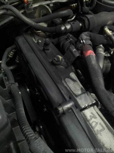

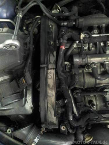

Hier noch ein Foto, wie es vor 1-2 Monaten aussah... ich habs danach nochmal sauber gemacht, aber inzwischen sieht es noch schlimmer aus.

ich habe das ganze vor ca. 2 Monaten an meinem Astra gemacht. Allerdings habe ich den ganzen Turbo getauscht, weil der Krümmer gerissen war.
Ich habe vom Kühlerpaket nur die Wasserschläuche gelöst, die oberen Halteklammern entfernt und die unteren Halteklammer (In denen der Kühler in Gummis "drindsteht"😉 aufgemacht.
Dann habe ich das ganze zu einer Seite geklappt. Ich wollte ja auch nicht die Schläuche von der Klima öffnen.
(Ich denke man könnte sich das sparen, aber dan hat man echt wenig Platz um am Turbo Vernünftig Arbeiten zu können)
Vom Krümmer war 1 Stehbolzen abgerissen, natürlich der, an dem man so gut wie kaum zum ausbohren kommt. Habe ich aber trotzdem gemacht.
Wenn du den Turbo ausbaust, sind am Turbo auch noch Dichtungen die ich erneuern würde.

Bei meinen Astra stimmt allerdings immer noch was nicht, der rußt trotz erneuerung dieser Teile immer noch enorm aus dem Motorraum. Werde das ganze demnächst nochmal zerlegen und mir die Dichtflächen ansehen.
Mein Krümmer war defintiv gerissen, ich kann ja mal Bilder machen und euch hochladen, wenn Ihr wollt?
Das schwierige dabei ist, das man bei laufenden Motor kaum erkennen kann, wo es undicht ist, weil da alles zu verbaut ist.
Kühlerpaket muss weg oder von unten mit der Winkelbohrmaschine. Ich würde aber Kühlerpaket wegmachen! bequem und man hat Platz. Muss nur deine Klima evakuiren lassen.
so ist es bei mir auch... der halbe Motorraum ist verrußt...
Man siehe den Farbunterschied am Motorblock, an den Stellen, an denen ich mit'm Finger drüber gewischt habe und die Unterseite der Motorhaube...
