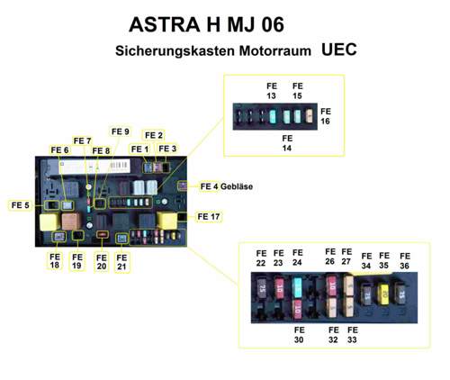

Für Anlasser direkt gibt's nur eine Sicherung.
Die FE 18 mit 25 A

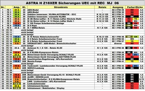

Die Sicherungsbelegung hatte ich vergessen zu posten.
Tausch aber trotzdem alle Sicherungen fürs MSG.
FE 21
FE 22
FE 24
FE 26
FE 30
Sicher ist sicher.
Sicherungsbelegung UEC
Sicherungen UEC mit REC

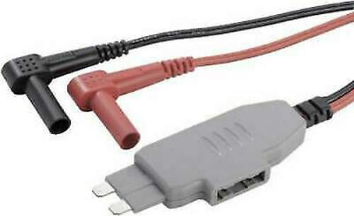

Multimeter geht auch.
Aber dann nur Ampere-Messung.
Nix Voltmessung.

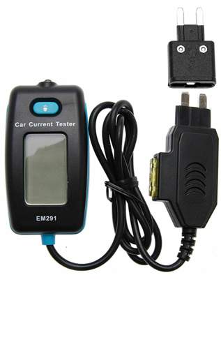

Brauch man Adapter für Sicherungsabgreifer
Bild 3
Prüflampe 5 Watt im Relaissockel
Amperemeter mit Adapter Sicherung
Adapter für Multimeter Ampere-Messung

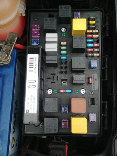

Anbei noch Bilder vom Motor, Sicherungskasten im Motorraum sowie der beiden Relais.
Motor
Sicherungskasten-motorraum
Relais-k1
Auf Deinem UEC sind die Relaisbezeichnungen falsch gekennzeichnet.
Unbedingt nach meiner Relais-Übersicht vorgehen.
Das K 3 -Relais ist gelb .
Müsste baugleich mit dem K 1 -Anlasserrelais sein.
Mach mal scharfe Bilder vom Deckel beider gelber Relais.
Und Deine Kiste hat keinen LMM.
Der hat einen MAP-SENSOR an der Ansaugbrücke.
Das Kabel zum Luftschlauch vom Luftfilter ist der IAT-SENSOR.
Also die neuere Ausführung vom Z18XER.
Kleine Kuriosität am Rande :
-bei Dir ist das K 14-Relais für DIESEL-FILTERHEIZUNG inkl. Sicherung FE 17 gesteckt.
Hat da der Vorbesitzer auf DIESEL umgebaut ?
( war ironisch gemeint...)
Auch sind bei Dir 3 Lüfter-Relais verbaut.
Normalerweise sind nur 2 verbaut bei Benziner bis 1.8 Liter.
Da haste jetzt Ersatzsicherung ( Japse-Sicherung ) und Relais zum Testen.
Oder der Vorbesitzer hat ein DIESEL-UEC eingebaut.
Z18XER MJ 09 UEC Relaisbelegung
UEC Sicherungen Z18XER mit REC Mj.09

Bin nach Deiner Relais-Übersicht vorgegangen. Gestern das Relais K1 überbrückt und der Anlasser versuchte direkt zu starten. K1-Relais auf meinem Foto das gelbe Relais unten.
Heute das K3-Relais überbrückt (auf meinem Foto das gelbe Relais ganz oben). K1-Relais war eingesteckt und der Anlasser machte beim Startvorgang kein Geräusch.
Da die Anzahl der Sicherungen zwischen Modelljahr 2006 und 2009 etwas zugenommen hat. Bleibt es dabei, daß ich nun
FE 21
FE 22
FE 24
FE 26
FE 30
austauschen soll?
FE 18 hatte ich bereits gestern ersetzt.
