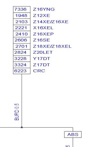

Ich habe grad mal im Schaltplan nachgeschaut. Ab 2002 taucht der LET auch beim kleinen ABS ohne TC auf:
Ob es das dann auch so gab, weiß ich nicht.

Da haste den falschen Teil vom Schaltplan ausgedruckt.
Das ist nur die WEG-Leitung und die hat jedes ABS-Modul.
Danach kannste nicht gehen.
Meiner Kenntnis nach,gab es den LET nur mit TC oder ESP.
Aber nicht mit normalem Nur-ABS !
