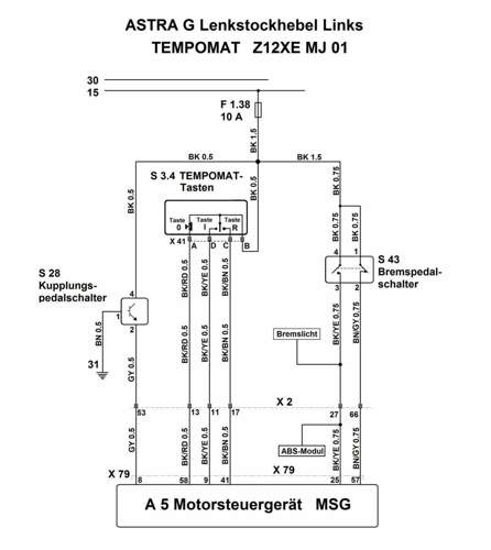

für das Tacho ziehe ich 0.35mm2 vom Tacho PIN 13 an PIN 42 vom ABS Modul.
Für die Geschwindigkeitsregelanlage ziehe ich
Vom X41 am Hebel:
Pin A an X2 Pin 13
Pin D an X2 Pin 11
Pin C an X2 Pin 17
Kupplung vom X2 Pin 53 an den Kupplungsschalter S28 und den anderen Pin an Masse.
Bin ich soweit korrekt oder hast du noch Einwände?
LG
Wenn Du über den X 2 gehen willst,dann ist das soweit korrekt.
Dafür brauchste halt die männlichen PINs zum nachrüsten.
Das Kabel für den TC-Taster haste vergessen.
Das wird auch nicht am LET-Kabelbaum liegen.

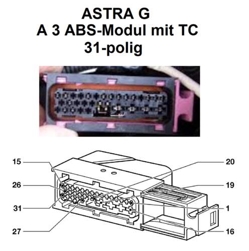

Wenn Du den da hast,kannste ja mal durchklingeln vom X 2 bis zum ABS-MODUL-Stecker .
Das ist nicht PIN 42 am ABS-Stecker für TC-LEUCHTE ,sondern PIN 42 am X 2.
Der ABS-Stecker hat nur 31 PINs !!
Der andere PIN vom Kupplungsschalter kommt nicht an Masse ,sondern an Kl.15 Zuendungsplus.
Gleiche Sicherung wie Bremslicht-Schalter.
Also nur den Bremslichtschalter anzapfen auf Kabel SCHWARZ und zum S 28 - Kupplungsschalter ziehen.
Kabel GRAU kommt in den Motorraum zum MSG über PIN 53 am X 2.
Beim LET-Kabelbaum wird das alles liegen.
Für den TC-TASTER gibt's keine Belegung am X 2.
Weder in allen Schaltplänen ,noch in Natura.
Das Kabel geht durch die Kabeldurchführung am Gaszug-Pfropfen bei den Z-Motoren.
Siehe Bild :

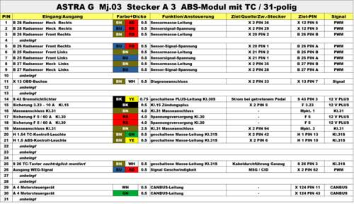

Für TC-Taster musste PIN 25 nachrüsten oder PIN 26.
Je nachdem was belegt ist im ABS-Stecker.
Für TC-Leuchte muss PIN 20 liegen bis zum X 2 PIN 42
Auf dem Foto liegt nur PIN 25 .
PIN 26 fehlt bei dem.
Dafür liegen die CANBUS-LEITUNGEN PIN 29 und PIN 30.
Ebenso der PIN 20 für TC-Leuchte.
Mach am besten Bilder so wie schon gepostet von Dir :
- vom LET-Kabelbaum den X 2 weiblich und den ABS-Stecker
Pinnummerierung ABS-Stecker mit TC
Pinbelegung ABS-MODUL mit TC

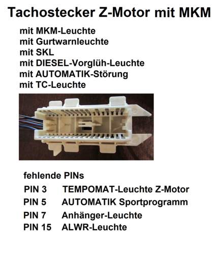

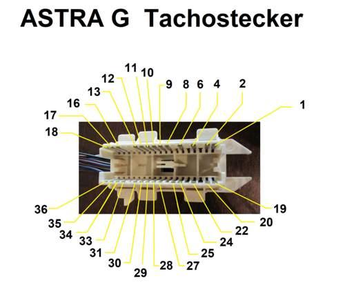

Ich hab mal Bilder gefunden von nem Tachostecker für nen Z-Motor mit MKM.
Da ist der PIN 13 belegt und noch andere Kabel sind am Stecker dran,die man nutzen kann.

Es gibt auch nen 3- bzw. 4 poligen Kupplungsschalter.
Da muss dann ein PIN auf Masse gelegt werden.
PIN 1 BRAUN - Masse
PIN 2 GRAU zum MSG
PIN 3 entfällt
PIN 4 SCHWARZ - Kl.15 von Sicherung F 1.38
Kommt also auf den Schalter an,den Du kaufst.
Tachostecker Z-Motor mit MKM
Pinnummerierung Tachostecker
Tempomat-Schaltung ASTRA G
Beim Kupplungsschalter gibt's alte Ausführung mit 3 Kabel-Anschluss.
Und neue Ausführung ab MJ.02 mit 2 Kabeln.
Stecker müsste für beide gleich sein.
Nämlich 4-polig.
Da der Stecker wegen fehlender Vorverkabelung eh nicht liegen wird,kannste Dir raussuchen ,welchen Kupplungsschalter Du nimmst.
Teilenummer für beide hab ich.
Beim 2-Kabel-Kupplungsschalter wird an PIN 3 und PIN 4 angeschlossen.

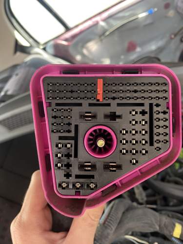

Habe jetzt auch den X2 vom LET abfotografiert.
70db3df8-fb94-4433-a541-fc29d881ad43
Perfektes Bild !!
Hut ab !
Sieht schonmal sehr gut aus !
TEMPOMAT-Vorverkabelung liegt !
Und hat sogar ESP-Vorverkabelung !
Das müsste volle Hütte sein.
Der LET muss mindestens MJ.03 sein.
PIN 38 fehlt !
Macht aber nix !
Die Stromversorgung kommt vom PIN 27 vom Bremslichtschalter zum ABS-Modul.
Da musste also nix ändern oder angleichen am X 2 männlich.
Eine Änderung,die Du machen musst,hab ich gefunden.
Der PIN 77 ist beim LET nicht belegt.
Der ist Strom Kl.15 für den Rückwärtsgang-Schalter.
Das wurde geändert.
Jetzt kommt der Strom über X 2 PIN 51.
Den PIN 51 musste auf alle Fälle umpinnen.

Verdrahtung TC-Modul oder besser gesagt : ABS-MODUL mit TC
In den alten Schaltplänen MJ.01 / MJ.02 laufen die beiden CANBUS-LEITUNGEN GRÜN + WEISS vom MSG zum TC-Modul nicht über den X 2.
Das ist ja auch vollkommen logisch,weil beides ( MSG + TC-Modul ) im Motorraum sitzen.
In den neueren Schaltplänen wurde das geändert.
Beide Kabel laufen über X 2 in den Innenraum und danach wieder über den X 2 in den Motorraum zurück.
Im Innenraum ist aber gar kein Empfänger !!!
Vollkommen sinnfrei diese Aktion !
Das ganze macht nur Sinn bei ESP,weil der Lenkwinkel-Sensor im Innenraum sitzt.
Das wäre der Empfänger und das 3.Mitglied im CANBUS-Verein.
ESP haste aber nicht bzw. der LET hatte es nicht.
Du musst also als 1.Massnahme die Kabel GRÜN und WEISS vom TC-Modul bis zum X 2 durchklingeln ( ohmisch mit Multimeter durchmessen ).
Dann das gleiche Spiel mit MSG-Stecker und TC-Modul.
Falls zwischen MSG und TC-Modul Verbindung besteht,muss man m.M.n. nix unternehmen.
Falls die VIN vom LET immer noch nicht bekannt ist,musste alles mit der Hand durchmessen.
N'abend. Melde mich nach Langer Abstinenz auch mal wieder zu Wort. War ewig mit Karosserie und Achsarbeiten beschäftigt. Hatte Corona und eine Bronchitis und lag drei Wochen platt. Nebenbei noch drei schriftliche Meisterprüfungen geschrieben und anderweitig tätig gewesen. Nun aber mit der Elektronik beschäftigt. Habe die von dir in Auftrag gegebenen Pinne durchgeklingelt und eine Verbindung von X2 Pin 15 und A3 Pin 30 ; X2 Pin 16 an A3 Pin 29 festgestellt. Zum MSG X125 haben beide leider keinerlei Verbindung.
Da der Winter naht habe ich beschlossen erstmal nur mit ABS ohne TC zu fahren. Werde dann aber im Frühjahr das System umrüsten, muss den Astra jetzt schnell wieder auf die Straße bekommen.
War sonst, bis auf die schon genannten Sachen noch was umzustricken?
