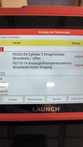

Hallo in die Runde,
Ich habe seit Montag ein Problem. Ich bin raus hab das Auto gestartet und war sofort an. Naja er machte seinen Kaltstart alles gut. Ich wollte Grade los fahren und Zack war es deutlich zu spüren das er nur noch auf 3 pötte lief, von jetzt auf gleich. OK Motor aus Schlüssel ab, wieder rein und starten in der Hoffnung er berappelt sich. Natürlich nicht er ging dann aus. Kompression hat er, Kerzen und Zündspule hab ich schon hin und her getauscht da im Oktober das inklusive Benzinpumpeneinheit neu kam. Mit Start Pilot hat er auch kein Bock. Strom an den Einspritzdüsen kommt an. Kerzen waren nach mehren start versuchen auch feucht. Also ist Benzin da. Er dreht und will starten kommt aber nicht. Zwischen durch kam er mal 2sek mal nur auf 3 und mal auf alle 4 pötte. Ich vermute schon das MSG das Ding hängt seit 2009 am Motor und rappelte mit ihm.

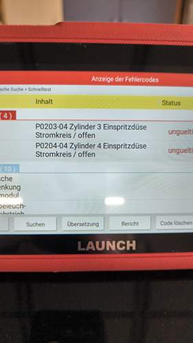

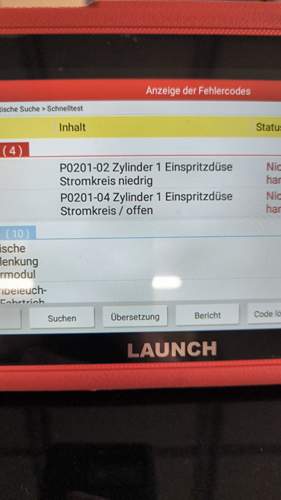

Kompression hab ich geprüft, ist alles gut. Ja sind die identischen Nummern drauf auf den MSG, angelernt hat der Nachbar das der bei Opel arbeitet mit dem Tech2. Also gehe ich mal davon aus das es richtig abgelaufen ist. Nur wer weiß vielleicht hatte der Karren woraus das MSG stammt das selbe Problem. Das Steuergerät scheint ja die Masse nicht zu schalten und die Zündung auch nicht. An dem Tag wo er anfing mit dem Theater lief er ca. 10min normal im Stand. Dann plötzlich 1 Zylinder weg.. sofort ausgemacht und ausgelesen. Meldung war Fehlzündung Zylinder 3 und 4. Dann gelöscht und nochmal gestartet. Lief er wieder scheiße und war aus und dann kam das mit den Stromkreis offen, zu hoch, zu niedrig auf allen 4 Einspritzdüsen.
@Zokkevin schrieb am 27. März 2024 um 20:42:58 Uhr:
.... Lief er wieder scheiße und war aus und dann kam das mit den Stromkreis offen, zu hoch, zu niedrig auf allen 4 Einspritzdüsen.
Hast du da auch ein Bild vom Fehler mit "zu hoch"?
Das würde wirklich darauf hindeuten, dass das MSG nicht auf Masse schaltet.

Also es wird ja meines Erachtens nach die Einspritzdüsen und die Zündspule nicht angesteuert. Das Bild mit dem opcom war direkt an dem Morgen wo es anfing
