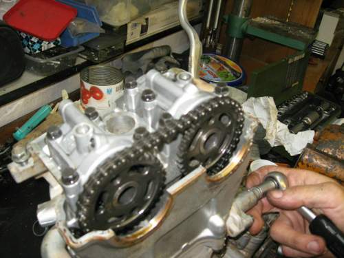

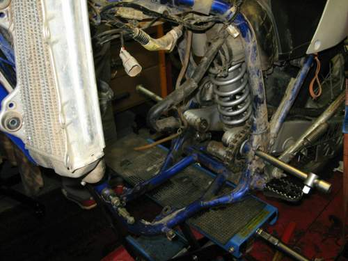

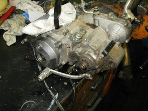

Wir haben vor 2 Jahren eine WR250 Kicker gemacht. Da war der Lima-Rotor aus den Nieten geflogen und leider hat sich dann auch noch ein kleiner Haarriss am Kopf im Bereich Auslass herausgestellt.
Das ist schon ein bißchen anspruchsvollere Technik.
