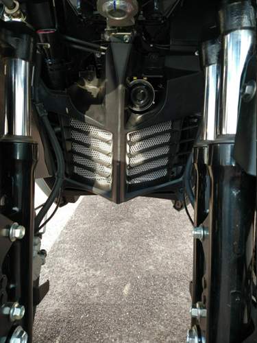

Bild 1 roter Pfeil Adapterkabel
Bild 1 blauer Pfeil Gummiabdeckung einfach abziehen

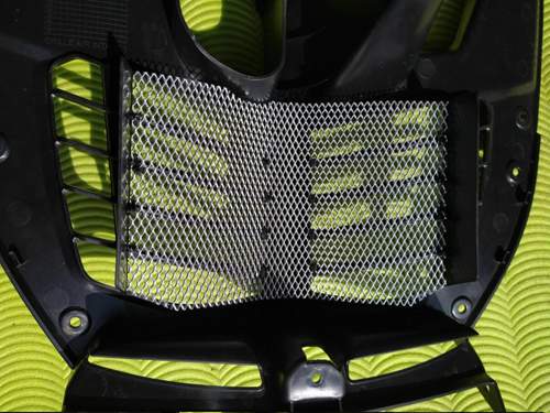

Bild 2 und 3 Kühlerschutzgitter. Schützt den Kühler, sehr gut vor Steinschlägen, zumindest habe ich seit dem Einbau keine Probleme mehr mit eingedrückten Lamellen.
Bild 4 Adapterkabel war bei meinem Ladegerät mit dabei, davon gibt es aber verschiedene Ausführungen.
