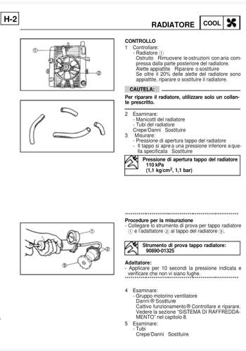

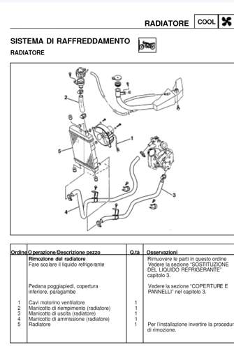

Der Ausgleichsbehälter ist drucklos, genauer gesagt über eine Belüftungsbohrung mit dem Atmosphärenluftdruck beaufschlagt. Das Kühlsystem arbeitet mit Überdruck, welcher über den Verschlußdeckel mit Bajonettverschluß am Wasserkühler fest vorgegeben ist. Im Kühlerverschlußdeckel befindet sich ein Überdruck- sowie Unterdruckventil. Zum Nachfüllen muß bei diesem System der Druckverschluß am Wasserkühler aufgedreht und dort Kühlflüssigkeit eingefüllt werden. Der Pegel im Ausgleichsbehälter wird erst im Nachgang auf die Min-Markierung eingestellt.
Gruß Wolfi
PS: Die am Zylinderkopf angeflanschte Wasserpumpe wird über die Nockenwelle angetrieben, was ein klares Indiz dafür ist, daß der Grundmotor ursprünglich gebläsegekühlt war. Der komplette Kühlkreislauf ist auf Bild 1 skizziert. Auf Bild 2 wird die Prüfung des Kühlerverschlußdeckels beschrieben, welcher bei 1,1 bar Überdruck öffnen soll.
Kühlkreislauf
Druckverschluß

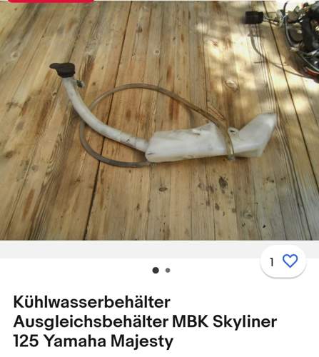

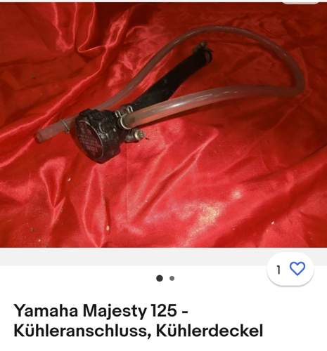

Also heißt das,dass man eigentlich immer am kühler nachfüllt? Verstehe ich das richtig das der Ausgleichsbehälter der ist, der in der Nähe der wasserpumpe sitzt oder vertausche ich gerade beide? Und ist es so gewollt das man bei meiner majesty yp 125 immer erst die fordere verkleidung abbauen muss um an den kühlereinfüllstutzen zu kommen?
@nimo schrieb am 29. Mai 2024 um 21:21:08 Uhr:
@nimo
Die beigefügten Bilder stammen aus Kleinanzeigen und sollten zu deinem Modell passen.
Gruß Wolfi

Ausgleichsbehälter
Kühlerdeckel mit Bajonettverschluß
