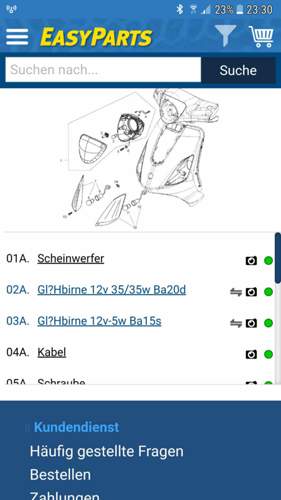

Frontscheinwerfer Lampen-Typ? Hätte gerne eine Reservelampe. Wie kommt man an die Halterung?

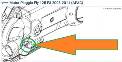

Und nun die Frage aller Fragen: wo ist der Ölmessstab?

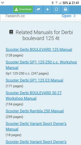

https://www.manualslib.com/manual/847676/Derbi-Boulevard-125-4t.html
Screenshot-20210530
Kenne ich, passt nichts, falsches Baujahr, falsche Modellnummer, falsche PS-Zahl etc.
Wenn man die Bedienungsanleitung durch arbeitet findet man doch bestimmt Ähnlichkeiten die deine Frage beantworten.
Tankinhalt Messstab oder Schauglas z.b. sind halt 128 Seiten
ich habe in "ähnlichen" Bedienungsanleitungen verschiedene Tankinhalte von 5 - 7,5 lgefunden, verschiedene Lampentypen gefunden. auch unterschiedliche Zündkerzen etc. anhand der Bildchen kann ich auch den Ölmessstab nicht lokalisieren.
Ich habe diverse Stunden (echt jetzt) mit Internetrecherche verbracht, den Browser auf englisch umgestellt um auch englischsprachige Suchergebnisse zu bekommen, im amerkanische Piaggio-Forum gesucht..... ein englisches Werkstatthandbuch komplett durchgesucht, da ist keine Teileliste dabei und Trivialitäten wie der Ölmessstab oder das Wechseln der Scheinwerferlampe werden erst gar nicht behandelt.

Meine Lampe könnte evtl. eine BA20d sein, gefunden habe ich H1 und H4, weiß aber nicht, wie ich an den Sockel komme um selber nachzusehen

Der Chinesen-Derbi ist keine exotische Spezialität, der Motor ist der gemächliche alte 2V-Leader mit üblicher Öleinfüll/Messöffnung.
Tina da erwartest du was, wie soll er jetzt wissen wo Öl eingefüllt wird.😛😁
https://www.easyparts-rollerteile.de/.../...-Boulevard-125-4T-E3-2008-(EMEA)-m11717
Also den Lampentyp habe ich auch gefunden.
Könnte mir aber vorstellen dass du die Seite auch schon durchgeschaut hast
Ba20d
Der Link ging bei mir nicht:
Ah - okay jetzt haben wir es doppelt. Hält besser...
Und wenn man einmal da ist: (Bernd, ich bin heute mal nett😉)
Geht
Da isser ja...
