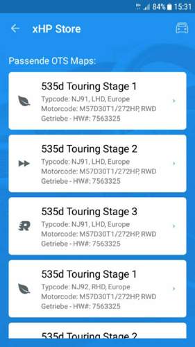

Kann mir jemand zufällig sagen, wo der Unterschied liegt bei
NJ91 & NJ92 ???
Ich selber habe ja einen
E61 535 Diesel EZ: 12.2004
mit GA6HP26Z Getriebe
Für was ist das relevant?
@GoozeMan schrieb am 28. Januar 2018 um 15:35:55 Uhr:
Kann mir jemand zufällig sagen, wo der Unterschied liegt beiNJ91 & NJ92 ???
mit GA6HP26Z GetriebeFür was ist das relevant?
Einfach ordentlich lesen dann passt das.
Das eine ist RECHTSLENKER der andere LINKSLENKER 😉
