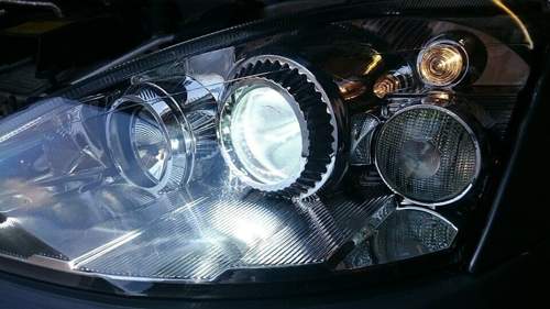

So habe gestern meine "neuen" originalen Xenonscheinwerfer erhalten, werde ich am Samtag/Sonntag einbauen. Optisch sind die "neuen" schon mal ein enorm großer Unterschied zu meinen jetzigen, die vom Vorbesitzer kaputt gemacht wurden 🙁
Moin,
Sind die H7 Leuchtmittel schon eingebaut,wo hast Du gekauft?
Kleiner Tip,bau verspiegelte Blinkerlampen, z.B. Philips ein,schönes sattes,
gleichmässiges Licht.
Das sind Xenonscheinwerfer, also mit D2S Brenner und ja da sind schon welche verbaut, ebenso wie das Vorschaltgeräte und die ALWR. Die Brenner sehen augenscheinlich sehr gut aus, wie neu eig., falls die Ausleuchtung schlecht ist, kommen neue von Osram rein.
Habe diese aus Ebay Kleinanzeigen ergattert, sind originale Ford Xenonscheinwerfer. Die Scheinwerfer wurden vom Vorbesitzer nachgerüstet und dann wurde der Ford verkauft und die Scheinwerfer wurden ausgebaut und im Keller eingelagert 😉. Blinkerbirnen sind Osram Diadem eingebaut, also mit Chrombeschichtung. Standlichter haben ich gegen die von Philips Ultra Blue Vision ebenfalls erneuert.
