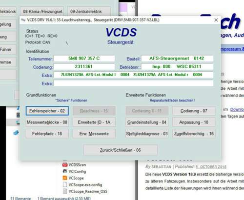

Nein bei dir nur noch mit Index k. Hast du im vcds geschaut nach dem Steuergerät Leichtweitenregulierung Adresse 55. Stell Mal bitte nen vcds Scan rein.
Teilenummer Scheinwerfer 3c0941753k links und 754k rechts. Teilenummer Steuergerät 5m0907357c.
So ungefähr sollte es bei dir aussehen. Ich habe Scheinwerfer mit Index g. Bei dir andere Teilenummern.

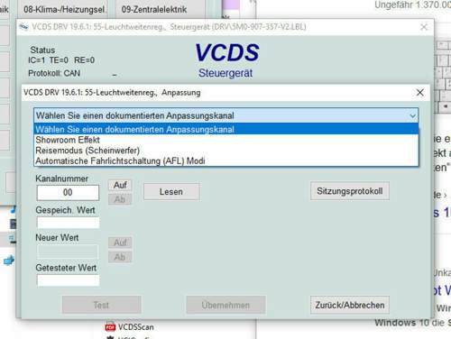

Adresse 55: Leuchtweitenreg.        Labeldatei: DRV\5M0-907-357-V2.lbl    Teilenummer SW: 5M0 907 357 C    HW: 5M0 907 357 C    Bauteil: AFS-Steuergeraet    0148     Revision: 00H04000    Seriennummer:                  Codierung: 2311185    Betriebsnr.: WSC 00000 000 00000    VCID: 348E45B4744BE745E5-8060    Subsystem 1 - Teilenummer: 7L6 941 329   Labeldatei: 3D0-941-329.CLB    Bauteil: AFS-Lst.-Modul l    X018     Codierung: 00000035    Subsystem 2 - Teilenummer: 7L6 941 330    Bauteil: AFS-Lst.-Modul r    X018     Codierung: 00000035 Kein(e) Fehlercode(s) gefunden.
Mach ich später.
Ists normal, dass man nicht in 29 und 39 kommt?
Unter 55 gibts nur:
Showroomeffekt
Reisemodus
Und irgendwas anderes, kann mich gerade nicht erinnern..

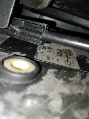

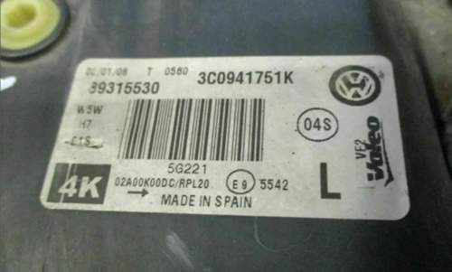

Nützt das Foto vom Label was?
Passat 3C Scheinwerfer Teilenummer-Label
Die Teilenummer steht weiter hinten, wo das Herstellungsdatum ist. Verdeckt durch den Bowdenzug für die Entriegelung der Motorhaube. Xenon ist es ja. Bild ist nur nen Beispiel.

Schau mal auf das gepostete Bild von ihm. Da siehst das er Xenon hat. Kennung d1s. Er sollte ja Mal nen kompletten vcds Scan reinstellen. Mittlerweile ist es nur noch Rätselraten.

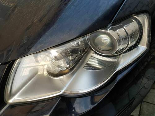

Mach mal ein Bild vom Scheinwerver. Also Glas mit Linse und so.
Ick würd ja lachen wenn dat ganz normales h7 glühobst ist. Schauen wa Mal gespannt auf das Bild, wenn's mal kommt.
Dann wäre ein Dreirad als Fortbewegungsmittel angebrachter.
Da brat mir doch einer n Storch!
Ich glaube, ich hab H7 Scheinis, die beim Start einen blauen Lichtbogen schlagen, dann nen Stellgliedtest in alle Richtungen machen und dann auch noch ne automatische Niveauregelung haben.
Sowas haben H7 - Scheinwerfer doch oder?
Und die Steuergeräte sind ja auch üblich bei Halogenscheinwerfern!
Alter Vadder.
Ich lad später was hoch, wenn die Kids schlafen, also beruhigt euch! Lol

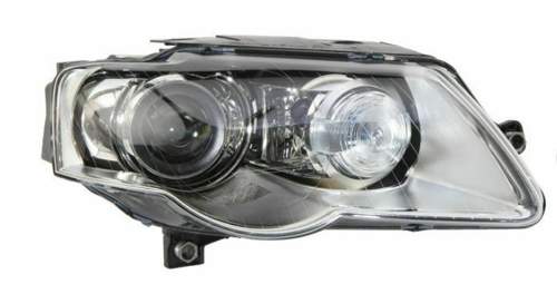

Für alle, die hier Gotteslästerung betreiben, hier ein Bild von Gott:
REAL XENON SCHEINWERFER PASSAT 3C for re
hallo,
du hast eindeutig Xenon 😉
das zeigt der Aufkleber, die Funktion Showroom (damit kann man das testen im Stand) und dein Bild

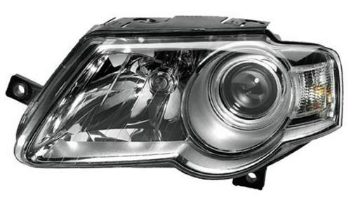

ich hänge mal zwei Bilder zum Vergleich an
H7 Scheinwerfer
Xenonscheinwerfer

Hier mal was von VCDS:
Screenshot-2021-01-10
Das erste Foto, das du postest, kann sehen, dass w5w,h7 und D1S schreibt.

Wie krieg ich jetzt den Punkt Kurvenlicht in die Mfa?
Bzw. grundsätzlich ist ja zu klären, ob ich überhaupt Kurvenlicht habe-laut VCDS heisst das Stg ja Afs-Stg oder hat das nichts zu sagen?
Kann es sein, dass das sogenannte Kurvenlicht so langsam und unauffällig ist, dass ich das überhaupt nicht erkennen kann??
