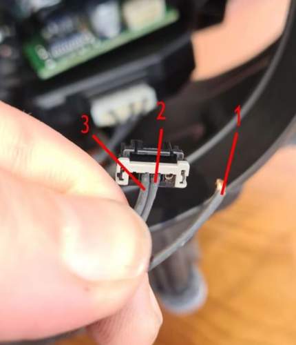

So, ein paar Wochen nach meinem rechten Scheinwerfer hat sich nun gestern auch der linke Scheinwerfer verabschiedet.
Das Fehlerbild ist das gleiche: Wenn man anhält versucht sich der betreffende Scheinwerfer zu justieren, fährt ein paar mal nach links und rechts und rauf und runter und fährt dann vermutlich in eine Fehlerposition, d.h. der rechte Scheinwerfer leuchtet dann nach unten an den rechten Fahrbahnrand, der linke Scheinwerfer an den linken Fahrbahnrand.
Die intelligenten Lichtfunktionen sind abgeschaltet, das Licht ist sehr schwach.
Beim rechten Scheinwerfer war das Kabel mangels vernünftiger Zugentlastung im Scheinwerfer an der Steuerplatine gebrochen, ich vermute mal das der linke Scheinwerfer jetzt das gleiche Problem hat.
Mal sehen was meine Werkstatt nächste Woche dazu meint.
Ich hatte den gleichen Fehler bei meinem Focus. Erst Kabelbruch am weißen 7-Pol Stecker, später dann am schwarzen 4-Pol Stecker.
Ich habe mir einfach die Stecker bestellt, Kabel rein gecrimpt, alten Stecker abgeschnitten und den neuen Stecker an das alte Kabel gelötet.

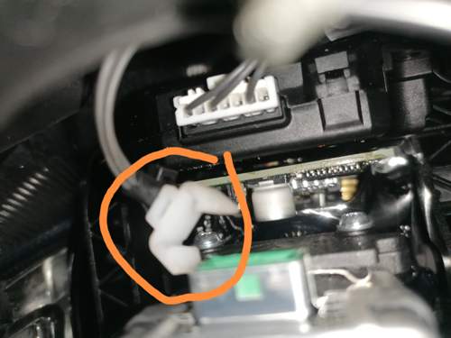

Was ist das weiße Stück? Die drei Drähte sind mit Tesa zusammengeklebt und drauf ist dieses Stück mit Kabelbinder befestigt!! Was kann das sein
Img-20241204
Img-20241204
da man nicht erkennen kann was das weiße ist da das bild unscharf ist kann dir auch keiner beantworten was es ist. Das schwarze Isolierband ist ab werk schon im Scheinwerfer drin. Der Kabelbinder gehört dort allerdings nicht rein.
Kann mit den Bildern auch nix anfangen,verkehrt rum u.miese Qualität.
Hatte die Scheinwerfer auch schon Jahre nemehr von inne gesehen um da noch ein klares Bild zu haben.

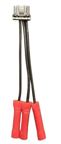

Ich habe nun Was Gutes gefunden, der 4-Pol Stecker mit Kabelverlängerung fertig zu bestellen:
https://de.aliexpress.com/.../1005006865552054.html?...
Bild #211257813
Bild #211257816
Bild #211257819
