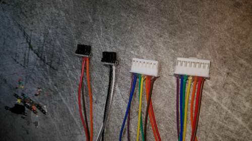

So, ein paar Wochen nach meinem rechten Scheinwerfer hat sich nun gestern auch der linke Scheinwerfer verabschiedet.
Das Fehlerbild ist das gleiche: Wenn man anhält versucht sich der betreffende Scheinwerfer zu justieren, fährt ein paar mal nach links und rechts und rauf und runter und fährt dann vermutlich in eine Fehlerposition, d.h. der rechte Scheinwerfer leuchtet dann nach unten an den rechten Fahrbahnrand, der linke Scheinwerfer an den linken Fahrbahnrand.
Die intelligenten Lichtfunktionen sind abgeschaltet, das Licht ist sehr schwach.
Beim rechten Scheinwerfer war das Kabel mangels vernünftiger Zugentlastung im Scheinwerfer an der Steuerplatine gebrochen, ich vermute mal das der linke Scheinwerfer jetzt das gleiche Problem hat.
Mal sehen was meine Werkstatt nächste Woche dazu meint.
Ich hatte den gleichen Fehler bei meinem Focus. Erst Kabelbruch am weißen 7-Pol Stecker, später dann am schwarzen 4-Pol Stecker.
Ich habe mir einfach die Stecker bestellt, Kabel rein gecrimpt, alten Stecker abgeschnitten und den neuen Stecker an das alte Kabel gelötet.

Teile also bestellt um eine Leitung neu zu krimpen - direkt an beiden Scheinwerfern die Leitungen in Schrumpfschlauch gepackt und mit Harz verfestigt. Alles zusammen hat nun knapp 30 Euro gekostet und eine Stunde Arbeit gedauert. Eine Anleitung mit Bildern gibt es nun weiter unten auch ;-)
Sollte jemand an dieser Anleitung Interesse haben (im pdf-Format) oder es gleich repariert haben wollen ... einfach melden :-)
Grüße ans tolle Forum !
Ich habe die Kabel mit Heißkleber am Stecker fixiert, damit keine Bewegung an den empfindlich Crimpkontakten stattfinden kann.

So, heute auch mal dazu gekommen, das Kabel zu reparieren.
Hatte das Problem, dass zwei Kabel ab waren und ich nicht wusste welches wohin gehört. Aber ich habe dann den anderen Scheinwerfer ausgebaut und verglichen, dass die Kabel quasi 1 zu 1 wie an dem weißen Stecker darunter aufgelegt werden.
Scheinbar alles richtig gemacht, bei der Probefahrt eben kam keine Störungsmeldung mehr. Mal sehen ob er im Dunkeln ordentlich schwenkt.

Ansich ist die Reparatur überhaupt kein Problem und die Teile habe ich alle da.
Allerdings mache ich das privat und kann daher keinerlei Garantie auf die Reparatur geben.
Es ist auch nicht auszuschließen, dass der Scheinwerfer bei der Reparatur oder im Versand beschädigt wird.
Ich würde dir lieber anbieten die Stecker so vorzubereiten, dass du die Kabelenden nur noch miteinander verlöten und mit einem Schrumpfschlauch isolieren musst.
Hilft dir das weiter? Alles andere wäre auf deine Verantwortung, wäre ich aber auch bereit zu.

Das Problem sind die Kabel diese sind zu hart und brechen wieder, da das Kurvenlicht schwenkt... . Es sollten flexible Kabel am Stecker eingesetzt werden am einfachsten ist es ein Reparatur Stecker mit Flexiblen (silikonMantel) Kabel einzusetzen /löten und es hält dauerhaft.
ob gelötet oder gecrimpt ist im endeffekt egal, es ist Übergang von wenigstens bissl flexibel auf bocksteif, dass wird zur Sollbruchstelle wenn das belastet wird (was beides nach VDE ja auch nicht der fall sein soll, dafür gibts ja Zugentlastungen, nur die Automobilisten haben da noch nix von gehört).
Die Leitungen auf jedenfall verlängern, das wird sonst nicht besser, wie beschrieben am besten mit Hochflexible Litze.
