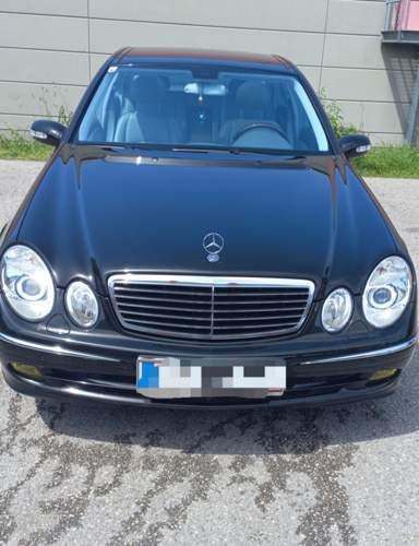

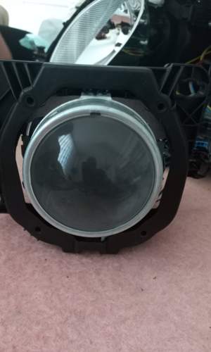

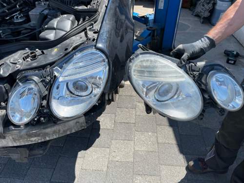

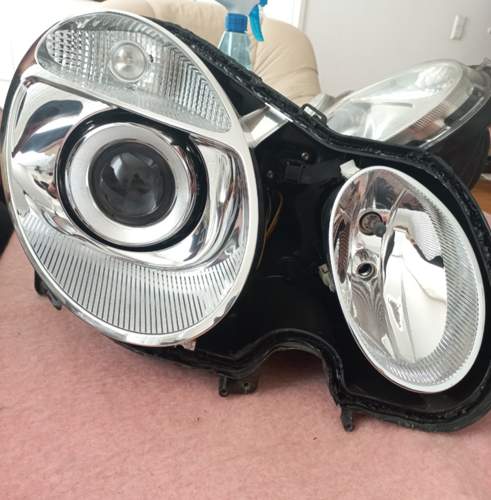

Schönen Abend an alle! Heute habe ich die Gläser umgebaut und die Linsen komplett ausgebaut und gereinigt. Der Unterschied bei den Linsen nach der Reinigung war deutlich erkennbar. Die Reflektoren waren eigentlich noch so weit in Ordnung, weshalb ich sie auch drinnen gelassen habe. Morgen baue ich die Scheinwerfer wieder rein und hoffentlich werde ich dann wieder gescheite Lichtausbeute haben. Danke für alle Eure Antworten und Tips!
Hier noch ein paar Fotos. Morgen werde ich auch noch ein Foto im eingebauten und somit fertigen Zustand machen

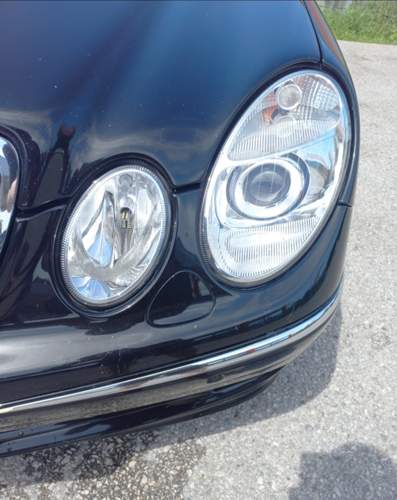

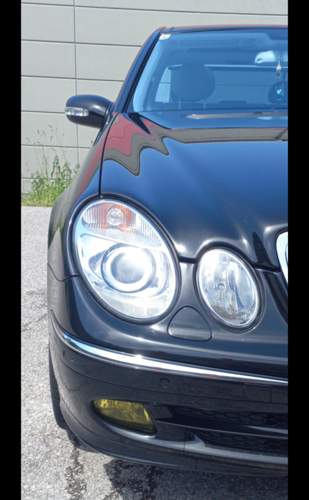

Hier noch paar Bilder zum Abschluss.
Viel besser wird das Licht nicht

Naja mit dem Licht bin ich eigentlich zufrieden. Die linsen waren extrem dreckig. Die Reflektoren waren noch in Ordnung eigentlich, weshalb ich diese drinnen gelassen habe. Im Vergleich zu vorher kann man den Unterschied deutlich sehen. Deswegen bin ich auch zufrieden.
Geht mir auch so, Linsen gereinigt, Reflektoren waren noch iO und Streuscheiben und alle Leuchtmittel habe ich ersetzt. Bin wirklich zufrieden mit dem Ergebnis, kann mir aber vorstellen, dass der Zustand der Scheinwerfer von Fall zu Fall unterschiedlich ist. 🙂

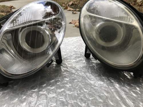

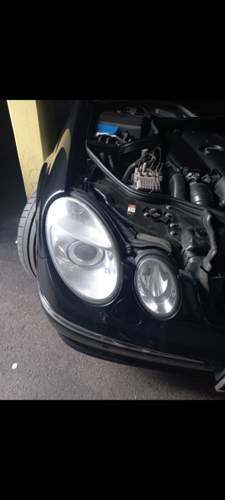

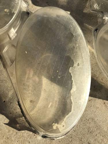

Also ich habe letzte Woche die Scheinwerfer gegen neue ausgetauscht.
So sah meine Streuscheibe aus (inkl. mehrmaligem Aufbereiten, davon ein mal von einer Firma). Das andere Bild im direkten Vergleich zur neuen Scheibe.
Neu und Alt
15 Jahre unter kalifornischer Sonne
@Mackhack schrieb am 7. Juni 2022 um 01:23:23 Uhr:
Ok, deine alten Scheiben sahen etwas schlimmer aus als meine alten 😁
